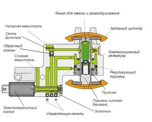

    даже доходит до того. что фоткают натяжитель у которого нет снизу (у нижнего башмака) пружины. А которые есть с пружиной.
    Бородач, у тебя же и старый и новый есть. Сфоткал бы...
    Я еще пока не снял свои...
    Вот думаю, есть ли в нем обратный клапан или нет? Да. есть! Может как то не держит сам в себе масло...

    Как я их сфоткаю, они у меня стоят) Знаю одно - на нижнем башмаке, что на новом,что и на старом пружин нету! Только на верхнем.

    тогда получается, если снизу пружины нет..то как преднатяжение нижней ветви цепи обеспечивается?

    Сверху в башмаке стоит пружина, идет натяжение + сопротивление маслом если ГНЦ его держит! Если нажмешь на башмак сверху - вылезет башмак снизу и наоборот.

    Принцип работы в общем-то понятен. Вопрос в другом: есть ли смысл разбирать натяжитель чтоб проверить обратный клапан? Ведь если снимать натяжитель надо полморды разобрать. Добраться до него задача не из простых. Просто не хочется сначала старый натяжитель разобрать и Не отремонтировать. А потом все равно покупать новый.
    Вобщем непонятно, ремонтопригоден ли натяжитель?
