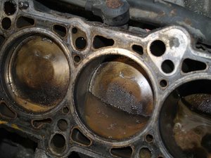

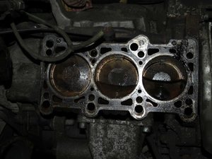

    оправдались самые худшие ожидания.
    удары по поршням,
    купил:
    9 клапанов
    1 компенсатор (его вместе с клапаном заклинило)
    прокладку
    болты
    машинку уже покрасили и собрали.
    КСТАТИ АВТО 98 ГОДА ПРОХОДИТ НА РФ МОГУ КОМУ ПРОДАТЬ НЕДОРОГО. КАК видите сами уже все перебрано будет :)

    VW Touareg
    чего то я не пойму,грм чтоль провернуло в итоге,или чего случилось то? ведь до длительной стоянки вроди все ок было?
  5. Кроко
    Кроко Старожил
    15 апр 2008
    5.520
    АVANT BAU.Q.
    От длительной стоянки и такого "масла" клапана подвисают, думаю. Но как тогда завелась то? Или каналы коксонулись и давление прыгало.
  6. Картонный Герой
    5 дек 2008
    84
    A4 2.4 q
    совершенно верно. 4 месяца стоянки - заклинило один клапан. апро коксованность каналов ерунда по моему полная, когда сняли голову все каналы нормальные..
    PS: и ппри проворачивании коленвалом щелчка на новом натяжителе не было.
