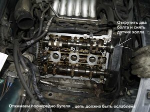

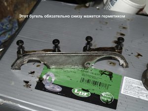

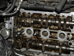

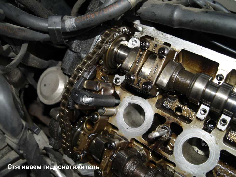

    Фотоотчет замены гидронатяжителя цепи 2.4 V6
    Всем привет дорогие форумчане!
    столкнулся с уже много кем решенной :[:]|||||| проблемой, купил авто (стоял до меня 3-4 мес всю зиму короче).. завели вроде работает.
    A4 2.4 quattro 1998 гв
    суть проблемы в чем:
    машину заводим все ок, газуем хоть до 5 тыс нормально..
    начинаем ехать!
    при разгоне с 1800 - 2200 и далее при нажатии педали газа и разгона, похожий звук цепи и натяжителя сзади правой головы:smile42:(по ходу движения).
    залил промывки (дешевого масла), т.к старое было густое и был конденцат, белая пенка :) (тосол не уходит, прокладки не пробиты оказались)
    имея опыт в 1.8 сразу нужно было бы померятьт давление масла:umnik: и потом уже грешить на натяжитель.. но тут же их два!!!
    теперь внимание вопрос дорогие форумчане:
    1. натяжители по ходу дела все одинаковые?? (два вида)
    2. возможно ли что будут стучать компенсаторы??(Может урод ездил на низкоктановом бензине, как некоторые любят:icon_suicide:)
    - сегодня снял клапанную крышку распредвалы без износа, верхние башмачки впорядке!! жду натяжитель буду снимать и менять
    была ли у кого такая проблема на V6 или V8???

    в вашем случае для начала надо делать комплексную диагностику.
    В частности замер давления в картере + обоих головах.

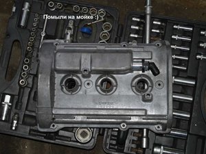

  6. Картонный Герой
    5 дек 2008
    84
    A4 2.4 q

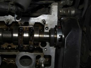

    #6 Картонный Герой, 10 апр 2011
    вверх, завтра жду прокладку и ставлю клапанную крышку назад!

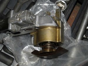

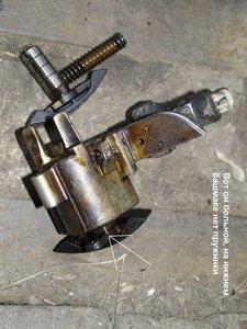

  8. Картонный Герой
    5 дек 2008
    84
    A4 2.4 q
    так проблема же на лицо, обломана пружина нижнего башмака натяжителя, и он заклинивший был! поставил рабочий!
  9. =M=Hell
    =M=Hell Живу я здесь
    14 окт 2008
    1.079
    А6 сарай 4B,C5 2,4
    Не хочу Вас расстраивать - но на моих натяжителях, на нижних башмаках также небыло пружин и он никуда не двигался.
  10. Картонный Герой
    5 дек 2008
    84
    A4 2.4 q
    каюсь, в содеянном!!!
    сегодня собрал завел!! работает как и работало звук остался!
    А смысл давление масла мерять?? если второй не трещит значит давление в норме!!
    может мы чуток сбились по цепи на пол зубца?? но машину не колбасит и обоороты в норме!!!

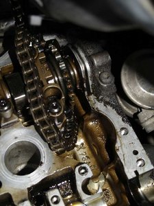

    мождет забит маслоканал который к натияжителю идет??

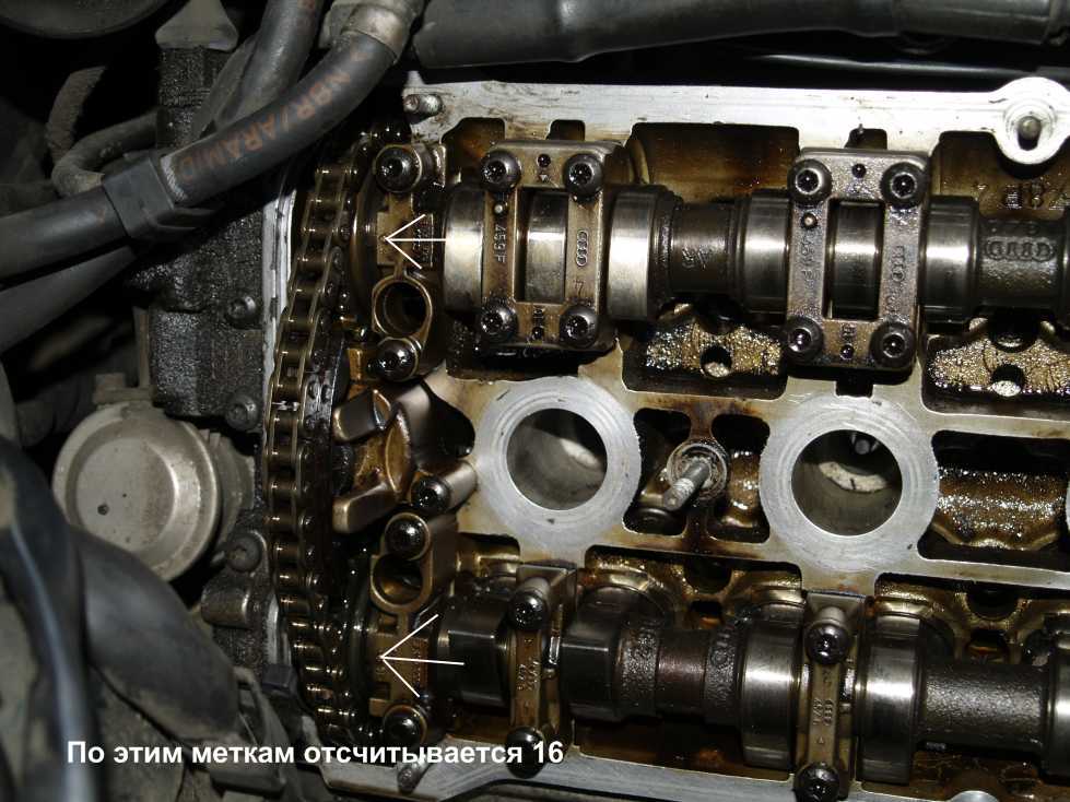

  11. Картонный Герой
    5 дек 2008
    84
    A4 2.4 q

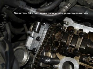

    как правильно должна стоять цепь, вроде чисто физически не получается их 16 отсчить получается или 16.5 или 15.5 !!!!!!!!!
    (-0)(0-0) .. 16шт (0-0)(0-)
    вот так должно быть!
    а у нас вот так
    (0-0) .. 15.5шт (0-0)(0-)
  12. dimon A4
    dimon A4 Завсегдатай
    28 май 2007
    975
    Октавия Комби 4х4
    #12 dimon A4, 12 апр 2011
    http://www.audi-club.ru/forum/showpost.php?p=5041139&postcount=7
    0-/\-0-0-0-0-0-0-0-0-0-0-0-0-0-0-0-0-/\-0
    /\ - зубчик звёздочки. между двумя зубчиками РОВНО 16 штук, а не 15,5. Так не бывает
    Я у себя на 1.8Т менял сам, всё там чётко вышло. Просто надо разобраться, что именно считать. Ошибиться сложно (если только считать не умеешь :)). Просто на 1.8Т одна голова, а на V6 их две. Так что работа на одной голове таже самая.
  13. Картонный Герой
    5 дек 2008
    84
    A4 2.4 q
    правильно на фото как в книжке.. метка на распредвале ровно попадает между двумя зубцами, у меня метка ровно над зубцом! на фото видно немного! на твоем фото крайние головки ровно ложатся между звеньев!!! но как это физически решить елси метка прямо напротив зубца??
  14. idleness
    idleness hater
    16 сен 2005
    2.172
    B5QSC
    Вот из ELSA файл, там видно, что для одной головы по зубцам 16, а для другой со смещением нужно считать:
  15. dimon A4
    28 май 2007
    975
    Октавия Комби 4х4
    Так я ж и говорю, надо разобраться, что считать :)
    Метки не для подсчёта!!! По меткам кладутся распредвалы на свои места. Метки должны смотреть вверх по центру. Там ещё стрелки видны на фото на креплении распредвала, с которыми метки совместились.
    А 16 звеньев должы поместиться между ЗУБЦАМИ приводной звёздочки, а не между метками! Те крайние зубчики берутся, что вошли в цепь (захватили её за звено).

    спасибо .. но у меня же вроде так и стоит - посмотрите на фото???
    а если все таки сместиться на ползвездочки что будет??
