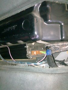

  6. -MuXaJIbI4-
    -MuXaJIbI4- Участник форума
    5 дек 2011
    168
    A6/C5 2.4 98г
    А где стоит штатный уселок для саба радного?
  7. max 518
    max 518 Живу я здесь
    14 апр 2009
    1.812
    Audi A6/С6 3.0 TDI
    в багажнике за правой обшивкой
  8. Макар88
    Макар88 Живу я здесь
    1 июл 2008
    1.475
    BMW e46 touring
    спасибо большое:rock:
  9. RуслаN
    RуслаN Заблокирован
    30 апр 2010
    8.923
    ЮАР
    Рядом с сабом.
  10. -MuXaJIbI4-
    5 дек 2011
    168
    A6/C5 2.4 98г
    Тогда такой вопрос... за левой обшивой нашел тюльпаны и какой-то разьем... судя по всему родное....
  11. max 518
    14 апр 2009
    1.812
    Audi A6/С6 3.0 TDI
    может на чейнджер
  12. -MuXaJIbI4-
    5 дек 2011
    168
    A6/C5 2.4 98г
    Макс, а у тебя стоит штатный саб, уселок и т.д.?
  13. max 518
    14 апр 2009
    1.812
    Audi A6/С6 3.0 TDI
    не нету, я отдельно ставил
