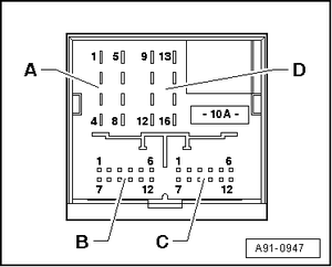

    Спасибо, развеяли мои сомнения!!! А как на счёт линейников в концерте? есть ли они вообще?
  8. eddy61
    eddy61 Новичок
    10 окт 2010
    32
    Audi А4/B8 1.8T 08г.
    штатный усилок подключен на высоковольтные выходы головы. Линейники могут распаять допустим в Эрте.
    Распиновка для Кулибиных в Эльзе:
    А - Многоконтактный разъем, 8-контактный (T8k), коричневый:
    1 - Задний правый динамик (+)
    2 - Передний правый динамик (+)
    3 - Передний левый динамик (+)
    4 - Задний левый динамик (+)
    5 - Задний правый динамик (-)
    6 - Передний правый динамик (-)
    7 - Передний левый динамик (-)
    8 - Задний правый динамик (-) [​IMG]
    В - многоконтактный разъем, 12-контактный (T12s)
    1 - Низкочастотный вход (левый) вывода для внешних аудиоисточников -R199-
    2 - Низкочастотный вход (масса) вывода для внешних аудиоисточников -R199-
    3 - Масса CD
    4 - Постоянный плюс
    6 - CD-Data out
    7 - Низкочастотный вход (правый) вывода для внешних аудиоисточников -R199-
    8 - Левый сигнал
    9 - Правый сигнал
    10 - включен плюс
    11 - CD-Data in
    12 - CD-CLK [​IMG] С - многоконтактный разъем,
    12-контактный (Т12а) зеленый
    1 - Вход микрофона (-)
    2 - NF-Out справа
    3 - NF-Out масса
    4 - Выход микрофона (-)
    5 - NF-In слева (-)
    6 - Низкочастотный вывод (-) комплекта для подключения мобильного телефона/приемопередающего устройства телефона -R36-
    7 - Вход микрофона (+)
    8 - NF-Out слева
    9 - Выход микрофона (+)
    10 - Низкочастотный вывод кратковременного отключения микрофона комплекта для подключения мобильного телефона
    11 - NF-In слева (+)
    12 - Низкочастотный вывод (+) комплекта для подключения мобильного телефона/приемопередающего устройства телефона -R36- [​IMG]
    D - многоконтактный разъем, 8-контактный (T16l) черный
    9 - Шина CAN High (Infotainment)
    10 - Шина CAN Low (Infotainment)
    12 - Клемма 31
    15 - Клемма 30
    16 - Постоянный плюс (не используется)
