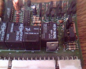

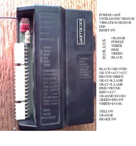

    Стоит сигнализация/иммобилайзер EXCELENT год выпуска где-то 1998 (смотрю по дате выпуска комплектующих деталей-11.97). Какая конкретно модель - хз, на коробке кроме названия больше ничего не написано. Возможно тогда была только одна модель. На брелке две кнопки 1-сигнализация+ЦЗ, 2-иммобилайзер
    Неисправность: в последнее время стал плохо срабатывать иммобилайзер. Иногда надо долго сидеть и жать на кнопку№2 на брелке, чтобы подалось питание на все системы авто. (возможно неисправность реле, а может быть и электроники). Сигналка+ЦЗ - работают без замечаний.
    Вопрос:возможно ли заменить старый блок на какую-нибудь модель современных EXCELLENT без необходимости переборки проводки. Т.е. проложеные провода от старой EXCELLENT подключить к новому блоку и фсё.
    З.Ы.Фотки прилагаю

    На фото изображены старые модели Excellent - либо 03-06, либо 03-07. Они давно сняты с производства и поменять их на модели нового образца без переподключения не получится.
    Если есть желание попробовать починить старую сигналку, то можно обратиться к производителям . Может они отремонтируют, или подскажут как отключить функцию иммобилайзера совсем.
