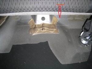

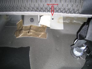

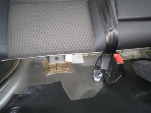

    Вообщем сначала ничего не нашел, потом решил оторвать что-то типа наклейки (даже не догадывался, что оно отрывается) от кузова и О ЧУДО!!:sluni: Думаю это оно! См. фото:

    Да, оно. Теперь осталось заказать кронштейн и два болта (номера на скрине из ETKA)
    кронштейн примерно 2300 руб., винты по 45 руб. за штуку. + понадобится пара воронок (их номер я давал в постах выше)
