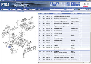

  19. MAXX®
    MAXX® почетный пенсионер
    10 июн 2005
    1.822
    ETKA рисует вот так: iso-fix.jpg
  20. Gennadii
    Gennadii Завсегдатай
    3 фев 2010
    972
    A6-С8
