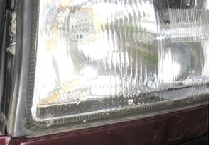

возможно ли отшлифовать стекло фары???

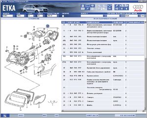

    Ставился он именно в линзованные фары на ближний свет.
      223,4 КБ
      89

    а на 1993г он не ставился я так понял???
  8. BlindHorse
    BlindHorse Старожил
    19 дек 2005
    8.999
    Кемеровская обл.
    JEEP WK2/3,6(`11)+Q7/3,0TDI(`12)
    ЕТКА на 1993 год уже показывает ксенон, а на 1992 ещё нет, только галогеновые линзовки.

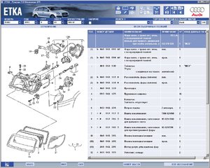

    Правда учти, что ставились линзовки, в том числе и ксенон только на Эски и турбодизеля, и на стеклах фар соответствующая маркировка должна быть, а на галогенных линзовых стеклах маркировка, что они только под галоген.
      222,6 КБ
      73

    ооо спасибо большое я наверное всё же возьму стёкла от эски и всё ,а чтобы ткнуть в нос придирчивому инспектору этого будет достаточно

    Стёкла от Эски тебе не помогут - там чистое стекло только напротив линз ближнего света и ПТФ, остальное также рифлёное.
  16. stenli
    stenli Живу я здесь
    13 дек 2009
    2.639
    а4 в6 TQ 6ст
    а если попробовать линзы поставить именно туда где чистое стекло? как и у эсочной или может проше взять эсочные фары и заменить в них просто линзы?
