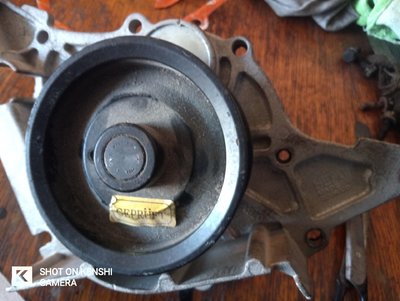

    пошутил в чём? ты сказал о увеличенном зазоре из за установки толстой прокладки на своём авто. ??? а доводилось видеть как при износе помпы крыльчатка начинает грызть блок ?
  5. Geka
    Geka Старожил
    25 мар 2004
    14.997
    Карачаево-Черкессия респ.
    100\44, WC, 1984, ГБО ГИГ3-L
    #125 Geka, 22 мар 2026
    Нет, не доводилось. И это невозможно. Конструктивно. Ну там вообще от подшипника должны ошиётки остаться.
    И помпы кстати разные, и конструкция. Ауди 4 цилиндра, 5 цилиндров, 6 цилиндров... О какой именно говорим?
  6. Aleks 177
    Aleks 177 Живу я здесь
    4 мар 2021
    2.107
    90 т5
    конструкция у помп одинаковая, разные размеры, внешний вид, крепление . со временем вал помпы уезжает внутрь . видел такое на разных моторах
  7. Geka
    Geka Старожил
    25 мар 2004
    14.997
    Как оно может уехать, если оно чётко притёрто к плоскости, и более того, оно идеально притёрто к блоку? Ты сам не понимаешь, что уехать там может только резинка? НО, она же всего лишь всего навсего диаметром 1 мм, металлу вообще до жопы.
    ЗЫ: Говно универсальные помпы, они изначально с уменьшенными зазорами.Ибо подошли бы везде... На то рассчитано.
  8. Aleks 177
    4 мар 2021
    2.107
    90 т5
    у меня есть подозрение что несколько уставшее состояние мешало твоему пониманию описываемого в моих сообщениях. резинка уплотняющаю помпу никуда уехать не может так как находится в канавке / пазу / корпуса помпы . размер кольца был 98х4 и 98х5 . толщиной в 1мм там нет ничего .

    НО, я тебя правильно понял. И говорил именно о толщине прокладки. Они разные бывают. В моём варианте толщина прокладки влияет на глубину прижима крыльчатки помпы к задней стенке. Соответственно, теоретически и к производительности насоса.
    Это если тянуть до усёру, то прокладка просто раздавится и разницы не будет. Но, как я думаю понимаешь, я до усёру гайки и болты ни когда не затягиваю. Всегда оставляю шанс для манёвра...

    Да вот фиг там. Специально обратил внимание на этот вопрос, когда покупал и устанавливал. 5мм реально не лезут в канавку, и не ужимаются, если не тянуть до усёру. А я не тянул. Между соприкасающимися поверхностями остался 1мм. А теперь умножь его на площадь крыльчатки...
    По этому, не по этому... Но помпа DOLZ качает хуже оригинала. Ощутимо хуже. При прогазовке, если рукой зажимать верхний шланг радиатора, у оригинала прям чувствовалось, как шланг раздувается. А вот у DOLZ еле еле заметно...

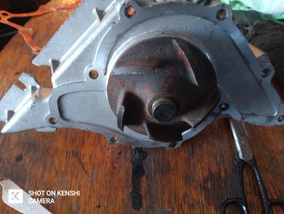

    помимо износа подшипника иногда поевляется осевой люфт и начинается писк который перерастает в скрежет если крыльчатка чугун на помне

    Писк на оригинале был. Почему и поменял. Но осевого люфта не было ни на грамм. Было желание просто смазать подшипник, но там к нему абсолютно нет ни какой возможности подобраться.

    Ну вопервых, на V6 помпа уплотняется картонной прокладкой. Во вторых имеется ввиду, что сама крыльчатка может быть неправильно напресованна на валу. У мня было две помпы: "Рувиль" и "Хеппи". И так вот, расстояние крыльчаток (от привалочной поверхности крышки) отличались около 2 мм. Соответственно при прикрученной к блоку, расстояние между лопатками и поверхностью блока, тоже будут существенно отличаться. И чем больше этот зазор, тем хуже производительность помпы.
