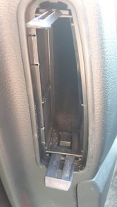

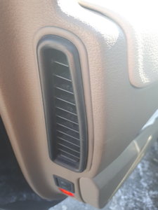

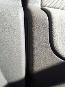

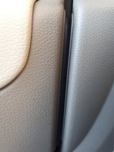

    Для тех у кого есть подача воздуха в средние стойки. Может дуть холодным воздухом в поясницу. Чтобы такого не было, нужно отрегулировать воздушный переход между пер.дверью и стойкой. Регулируется верх и низ. Щели не должно быть.

    Еду летом и понимаю, что левый бок замерзает :eek:
    Сразу нашел причину в этом уплотнении. :facepalm2: Не нравится мне что она легко назад уходит. Когда настанет пора кондея, проверю еще раз, может застопорю как.
