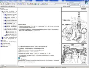

    а если нет подтеков, сам создаешь давление в цепи и смотришь откуда булькает)) делается приспособление из аппарата которым давление меряют ( не электронным). сначала под капотом пробуешь. если нет дырок, перекидываешь насос к трубкам в баке и смотришь внизу авто по трубкам. зажимы на том же месте стоят, перед фильтром
