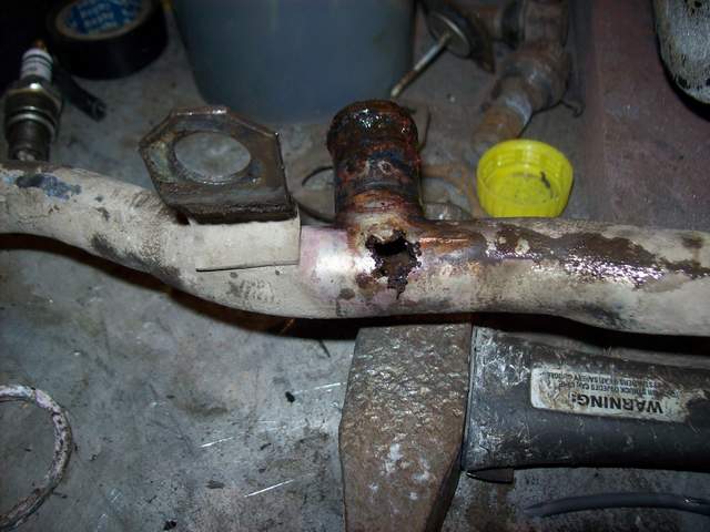

  5. NewPlayer
    NewPlayer Бочковод
    7 ноя 2010
    4.626
    Audi A4 1,8 ADR 1996
    Дай оборотов 3-4 тысячи и подержи с пол минуты.
    Если есть прорыв -- он (гондон) быстро надуется как воздушный шарик и лопнет (или улетит в интересном направлении). Если не надуется -- нет прорыва газов.
    У меня было, что прогнила обводная труба.
    Это я его уже отверткой ковырнул (и полилось), а на машине, вообще, не было заметно. Там убегала капля в час, и испарялась быстрее, чем я её замечал.
    А в результате, было как у тебя. На ходу вроде норм, но после стоянки -- радиатор завоздушен. При остывании, подсасывало воздух (и опять таки, течи не образовывалось). Перед каждой поездкой развоздушивал, пока нашел в чем дело...
    Как раз тогда морозы были под 20-ку.

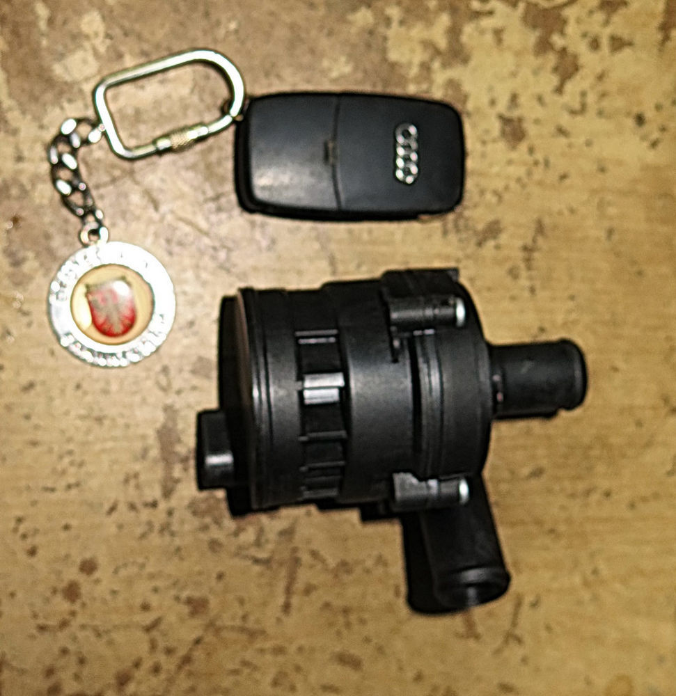

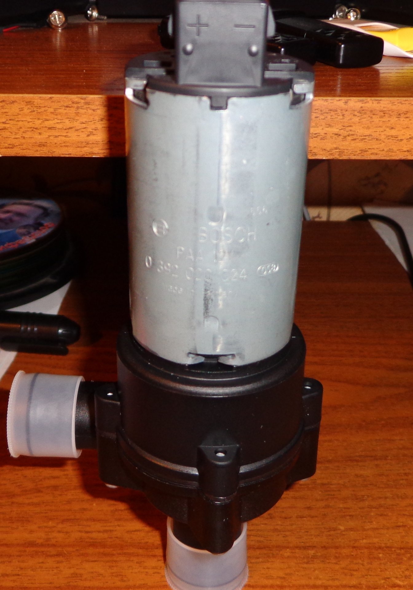

  15. Bla©k
    Bla©k Модератор
    9 июл 2010
    11.512
    A8Q
    только не от газели, а бош, номер выше выкладывали.

  18. Bla©k
    Bla©k Модератор
    9 июл 2010
    11.512
    A8Q
    я про другой бош. Бесщёточный и более компактный...
    Bosch 0392023004
