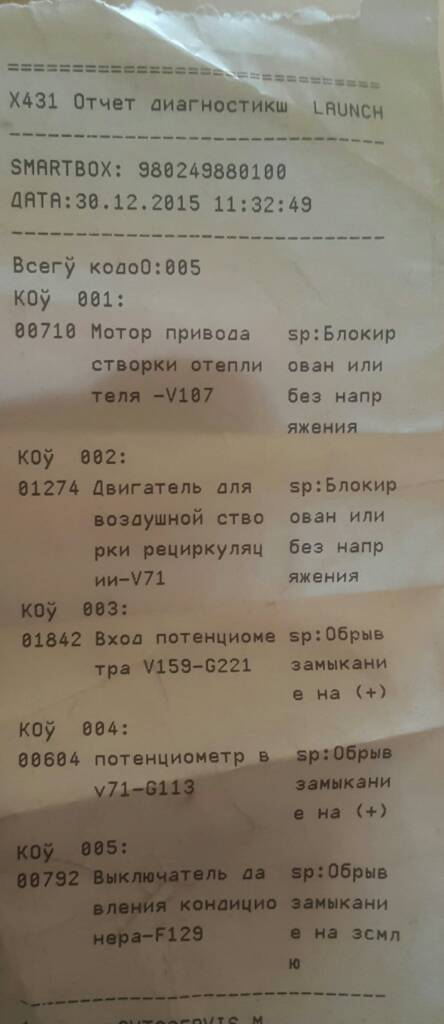

    Всех с наступившим новым годом! С морозами выяснилось что клима не греет среди ошибок по ней есть 00604 потенциометр в v71-G113 кз или обрыв, 01274 двигатель для воздушной створки v71 блокирован или без напряжения, 00710 мотор привода створки отопителя v107 блокирован или без напряжения. Пробовал адаптацию приводов климы делать, но до конца не проходит, в последнем столбце значение 044 не меняется на 000. Мужики как добраться до воздушной заслонки G113 и где она находится?? Или куда копать подскажите? Бардачок снял, но там все вроде крутится...

    А что может влиять из этого???[​IMG]

    надо подключить vag-com или vcds и сбросить все, адаптировать приводы и после этого смотреть.
    ошибка 1842 говорит о том, что температура не регулируется.
    надо сравнивать температуры слева и справа.
