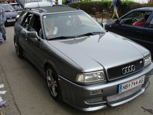

    Раскажи,зеркала с переделкой ставил или без?

    Сама установка не сложная, с зеркалами купил переходник, металлическая пластина.
    Трудность была с фишками зеркал и проводкой в двери.
    На зеркалах круглая фишка и 6 проводов, а проводка имела прямоугольную фишку и 5 проводов, но специалист - электрик, решил эту задачку за пару часов.

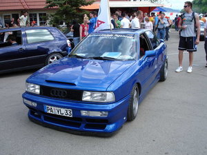

    А вот так тюнят наши братья по разому за бугром. Фотка с VW Paty в Австрии

    ЗАВИСТЬ - дело хорошее (если она белая) - она заставляет делать и получать лучшее - Я ТЕБЕ ЗАВИДУЮ... это АВТшка??? Как же мы любим наших 90пони - моя тоже не плохо выглядит, только внешний тюнинг для меня лишний... Выглядит ЗДОРОВО - может и мою вперекраску отогнать (но хоть и не такая блестящая, но родная краска тоже неплохо), а вот про бампер передний рассказывай - купешечный он был изначально или это реплика... омыватели сам делал или вмести с бампером достались??? Если сам я вообще щас подстол упаду - как-то смотрел по экзисту скока бабла в это вложить надо - огорчился - сейчас думаю над хеллой универсальной, но это не AUDI Style(((...
    И еще вопрос - а что с зеркалами??? Считал - всего 2 насчитал (где еще 2) - а от чего они и чем родные не нравились?
    Про повторители поворотников в крыльях - МНО - я бы ставил белые... Ты и так сделал белые основные поворотники (что ставились на позних С2 и на американках) - и это ЗДОРОВО, так зачем портить картину желтыми повторителями??? Попутно а проводка на повторители у тебя уже была или пришлось колхозить (в смысле на В4 много лишней проводки болтается, а есть ли штатная проводка повторителей)????

    Как вопрос с подключением омывателей решил? Я про жижу и питание-управление.
    Нижние молдинги - это на двери резинки? Или пороги S2. Если пороги, можно фотки.
    Спасибо.
    ЗЫ: Решетку пропиливали под язычок капота? Можно фотки покрупнее. Как кстати ее крепили к капоту, я посмотрел у меня в этой решетке нет втулок резьбовых :(

    1. Да АВТ.
    2. Про внутренний еще не писал, просто еще не закончил.
    3. Передний бампер Ы2, родной, новый.
    4. Омыватели достались с б/у бампера.
    5. Зеркала КЫ2 они каплявидные, практически нечем не отличаются, так просто, что-то захотелось.
    6. Менял крыло, крыло было с повторителем, повторитель был желтый, не стал особо заморачиваться, купил второй желтый, пока не думал об изменении цвета.
    7. Проводку докупал, она штатная, но отдельная.

    Пока не решил, но понял, что нужно менять бачок и докупать моторчик.
    Нижние молдинги, это на двери, Ы2 пороги пока не нашел.
    Решетку резал под язычок сам, крепил штатно. Где решетку покупал?

    Привет.
    Я тож сначала хотел куда нить отдельный бачок мутить, но потом подумал какой ужасный колхоз :) и заказал бачок под два моторчика и мотор. Ну если S2 пороги найдешь-поставишь надеюсь будет подробный Атчодд с фотками. Ток насколько я понял резинки на двери там свои, не знаю можно подрезать простые или нет.
    Решетку в Германии покупал. Ща вот думаю выточить какие нить втулки резьбовые если получится и вклеить их на места.
    А вот с пропиливанием под язычок не знаю. Есть идея разогнуть немного по месту тягу открывания, чтоб она проходила между полосками. У меня есть одна немного покоцанная, думаю на ней попробовать сделать.

    Елисей, если не секрет, сколько денег за зеркала отдал?

    чегото и не помню...
    афоня ака лост, может подсказать я у него брал.

    по сабжу: машинка здорово выглядет! не понял только, зачем повторители в крылья - и без них все классно! ну, это уже не мое дело.. автору респект и вот такой вопрос:
    я аудь взял совсем недавно, а уже хочу немного преобразить видок, а твоя - отличный пример, как это можно сделать, чтобы выглядело солидно;) вот только не в курсе про совместимость комплектующих.. т.е. как подходит бампер от Ы2 к Б4? крепление, подключение противотуманок и поворотников в бампере? фары тоже от Ы2 к Б4 как входят? надо ли что-то пилить, отламывать, варить, сверлить, долбить, клеить и тд. или все крепления входят в штатные места? (вопросы относятся к бамперу и фарам, если рассматривать данный пример) ну и так, для расширения кругозора - что еще от других моделей ауди подходит без серьезных переделок к Б4?:)
    кстати, что мне больше всего нравится в этом бампере - так это его размер в высоту, а не подскажешь, сколько именно это расстояние? от низа фары до низа бампера. а то я ищу себе замену, но все какие-то очень уж высокие, что клиренс становится очень маленьким, а это мне ни к чему - я и в лес не прочь заехать на шашлыки, и на дачу мотаюсь, и зимой по нашим сугробам с низким бампером фигова.. так что буду брать что-то такое, хоть за ориентир возьму высоту данного девайса :)

    повтроители в крылья - верх колъоза
    у меня ни на одной из 4х 80к не было - и славу бога
    помоему самые секс-повторители на БМВ а на аудях эти повторители выглядят ущербно

    НЕ НРАВИТСЯ НЕ ЕШЬ - все штатное и колхозом быть не может... мне не нравится цвет - сделав все фонари белыми - желтые бельма не в масть.... но это лечится...
    А Правильные повторители - они в зеркалах МХО...
    PS
    Вообще интересно в какой комплектации они шли??? Для какой-то страны или для разделенных фар (типа 90ая, V6 и т.д.) или абы как????
