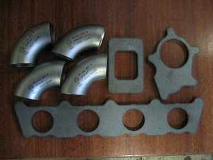

    Про коллектор поподробней расскажи. Из каких труб варили (материал, диаметр, толщина стенки)? А фоток отдельно коллектора нет?

    К сожелению отдельных фоток нет, небыло фотика под рукой, фланцы мне вырезали на плазмо резке, я делал чертежи фланцев в солиде и отпровлял им по почте, фланцы из нержа 10мм отводы снаружи 48мм стенка 2мм. Могу зделать фотки отдельно фланцев есть отдельно из чернухи. Коллектор сварил неспеша за 8часов.

    Вот фото нерж отводов, и фланцы. Эти фланцы из чернухи, просто на резке ****ки первый раз вырезали не из того сплава, хоть мы ниразу чёрные фланцы незаказывали
