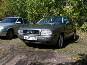

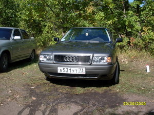

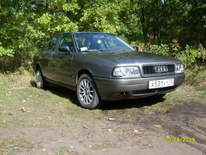

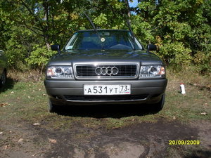

    Купил в автопапе. Для Б4. Поставил ксенон ШУМИ 5000 и поставил электрокорректоры на родной кнопке - крутилке. Даже лампочку подсветки кнопки крутилки перепаял.
    Фоты только дневные. фотоапарат не совсем мой.
