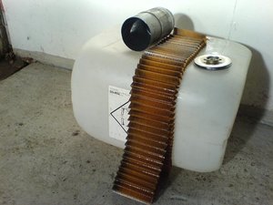

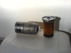

    Вот обещанные фотки ф-ра ,который стоял....

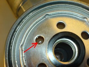

    Напрягло то , что я беру ф-ра именно этой марки уже не первый раз (именно топливный) , но у этого почему-то бумага "гармошкой" , хотя у предыдущего "кнехта" , была многослойная ,намотанная "катушкой" , в несколько слоёв ! Такой-же "многослойный" купил и сейчас.
    Заполнив новый ф-тр соляркой , намочив бумагу (понятно ,что сухая будет дутся вообще легко ! ), попробовал прососать его - намного легче ,чем старый ,показанный на фото ...Хотя на вид не грязный ....Возможно слишком плотная бумага в один слой :shock:
    На всяк случай , вот фотка - куда смотреть ,чтоб понять какого типа ф-р , красной стрелкой показано ...Там очень хорошо видно "гармошку" фильтрующей бумаги !
