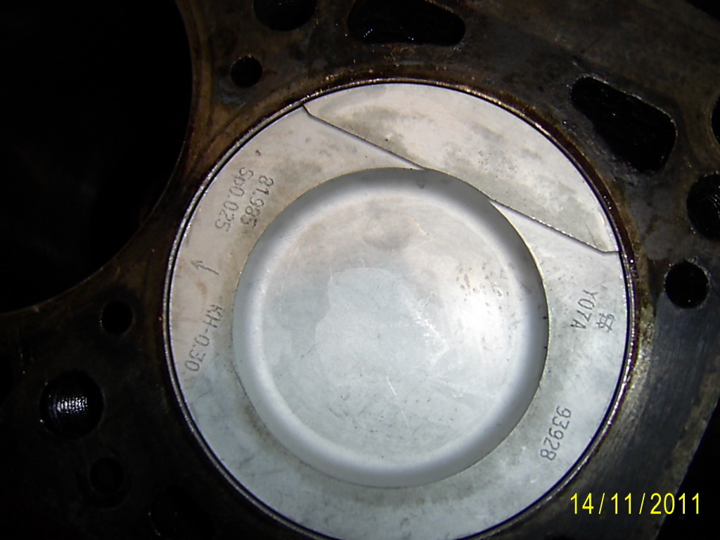

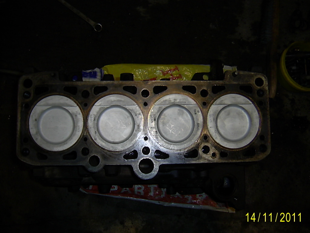

    Вообще непонятно блок то точился или нет? Поршень шевелился ремонтный в точеном блоке или поршень шевелился оригинального размера новый в старом цилиндре.
    Вот допустим я когда-то мотор делал. Какое-тут шевеление может быть?
    Шевеление если и есть то оно просто ничтожно.
    Качество фоток не очень но поршню там негде шевелиться.
    Так-же виден зазор между поршнем и цилиндром написанный прямо на поршне 0.025

    Блок точился конечно. Пальцами, хоть и с усилием, но шатались новые поршни в расточенном блоке.

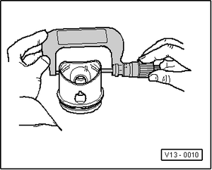

    Вставлю свои 5 копеек, я капиталил движек около года назад. Причина капиталки - "колоколил" КШМ. На оборотах 2-3.5 тыщи было отчетливо слышно металлическое постукивание. Вскрытие показало, что зазор между цилиндром и поршнем в районе днища, огромен, ~ 0.8 мм через этот зазор я даже видел кольца, и поршень болтался если на него нажимать по разным сторонам. Изучив мат.часть, а именно:
    1) Измерения и допуски поршня по етка:
    Benötigte Spezialwerkzeuge und Betriebseinrichtungen
    • ◆ Außenmikrometer 75...100 mm
    • ‒ Messen Sie ca. 10 mm von der Unterkante, 90° zur Kolbenbolzenachse versetzt.
    o ‒ Abweichungen gegenüber Nennmaß
    max. 0,04 mm
    Это кстати картинка для тех, кто спорит где мерить и что мерить.
