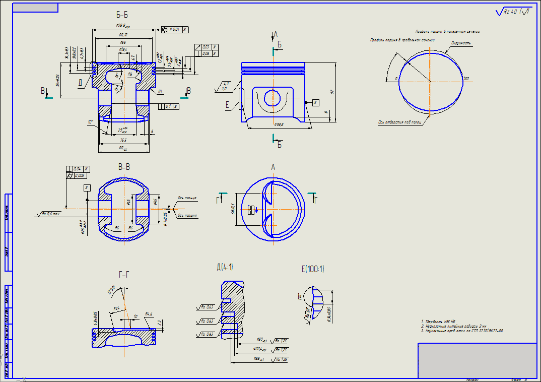

  14. *BLACK*
    *BLACK* Завсегдатай
    4 сен 2009
    12.163
    A6 C4 2.6Q акпп
    На первом чертеже думаю видны цифры 96.6
    На третьем,как впрочем и на первом,тоже понятно.
    Т.е. никакой "бочки"нет ,есть только поршень овалом(приплюснутый цилиндр),где размеры юбки и дна поршня одинаковы.
    Для тех,кто не силен в чертежах и увидел вверху 71.7 а внизу ,типа толще,71.83,поясняю 71.7 в это в ракурсе В,а 71.83 в ракурсе А,т.е повернут на 90градусов, т.е. это не разные размеры юбки и дна.
  15. Doberr
    Doberr Участник форума
    20 апр 2009
    294
    Audi80 B3 RU 87
    Из первой попавшейся статьи в интернете.
    Геометрия искривленного пространства
    На первый взгляд поршень имеет правильную геометрическую форму цилиндра. Однако, если «пройтись по нему» с точным измерительным инструментом, окажется, что это вовсе не так. Практически все «формы» поршня — неправильные. Их «неправильность» обусловлена желанием обеспечить равномерный, минимально возможный зазор между стенкой цилиндра и поршнем по всей его высоте. Трудность этой задачи состоит в том, что различные части поршня при работе нагреваются крайне неравномерно, а, значит, неодинаково изменяются в размерах. Ситуация еще более усложняется тем, что поршень имеет неравноже-сткую конструкцию, что также влияет на последствия теплового расширения. Днище поршня — наиболее термически нагруженная его часть. При работе двигателя его температура может достигать 300—350°С. Поэтому диаметр поршня в области огневого пояса уменьшают на 0,4—0,6 мм относительно диаметра цилиндра. Температура поршня в зоне уплотнительного пояса ниже. К тому же тепловые потоки, проходящие через первое и второе компрессионные кольца, отличаются в несколько раз. Как следствие, перемычки между кольцами будут иметь разную температуру. Верхняя — более горячая, нижняя — менее. Чтобы компенсировать их неодинаковое тепловое расширение на работающем моторе, диаметр поршня от днища к юбке постепенно увеличивают. Температура юбки плавно спадает в направлении от ее верхней части (в районе маслосъемного кольца) книзу. Этим обусловливается конический характер ее поверхности. В нижней части юбки обычно устраивают обратный конус. Он позволяет поршню при перекладке в нижней и верхней мертвых точках работать более мягко, без резких ударов. В дополнение к этому при движении поршня вниз обратный конус способствует возникновению гидродинамического эффекта, благодаря которому поршень как бы «всплывает» на масляной пленке. Плавное увеличение диаметра поршня от днища к нижней части юбки, а также наличие на ней обратного конуса придает ему бочкообразную форму в продольном сечении. Не менее важное условие работоспособности поршня — особая форма в поперечном сечении, отличная от формы круга. Необходимость такой меры обусловлена наличием бобышек, усилений в месте соединения поршня с поршневым пальцем. Составляющие единое целое с днищем поршня, массивные бобышки нагреваются в большей степени, чем соединяющие их части юбки. Как следствие — диаметр поршня «растет» преимущественно в направлении, совпадающем с осью поршневого пальца. Чтобы компенсировать этот эффект, поршень в поперечном сечении делают овальным. Меньшая ось овала совпадает с осью пальца, а овальность обычно составляет 0,4—0,5 мм. Величина небольшая, но очень важная. Именно она позволяет поршню работать в цилиндре с минимальными зазорами. Таким образом, форма поршня в холодном состоянии характеризуется бочкообразностью и овальностью. Закономерности «искривленной геометрии» поршней были выявлены достаточно давно. Примерно с 30-х годов их учитывают при конструировании поршней, вначале авиационных, а затем и автомобильных.
