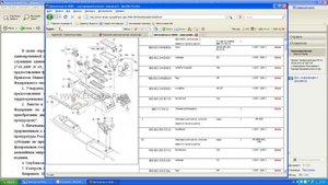

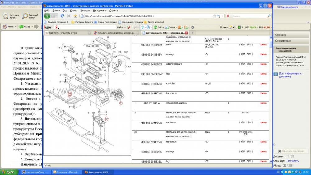

    Действия такие:
    1. Вытаскиваешь задние дефлекторы с прикуривателем (№ 9 на картинке)
    2. Снимаешь пластиковую заглушку (там где подлокотник устанавливается) (№ 3 на картинке)
    3. Устанавливаешь крепеж (№ 17 на картинке)
    4. Устанавливаешь заглушку, ТОЛЬКО тебе надо ее найти с отверстием под крепеж (№ 3 на картинке) или вообще не устанавливать заглушку (я себе так и сделал:D просто деревянная заглушка с отверстием стоит 5000 рублей!!!!!!:hot: а твоя пластиковая стоит около 600 рублей в экзисте:))
    5. Закрепляешь подлокотник к крепежу
    Теперь всё готово:rock:
    Крепеж - 2 270,77р. VAG (№ 4B0 864 283)
