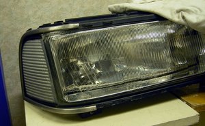

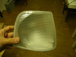

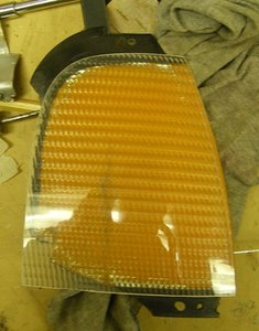

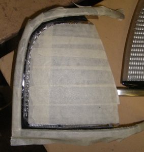

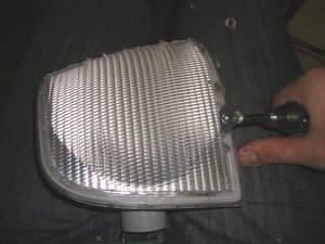

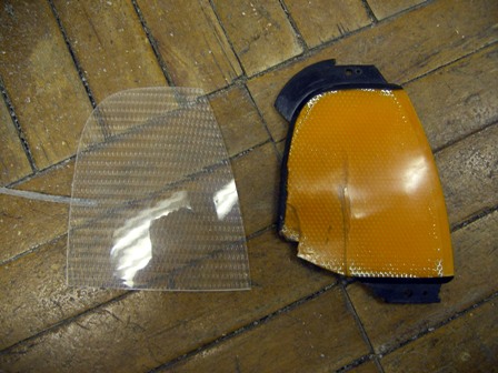

    Восстановление обманки ауди 200

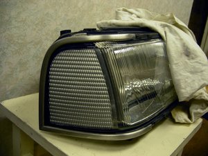

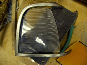

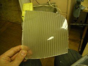

    Вот озадачился я заменой морды 100 ки на 200 ку вроде подчти все нашел но осталось загвоздка с обмаками фар, новые не позволяют финансы купить, а те что у меня были просто в непотребном виде, и задумался я как их можно восстановить, за донора стекла сошел поворотник от 100 ки там изгиб стекла точь в точь ( сразу отмечу для тех кто хочет сделать вариант с оранжевыми обманками как на 5000 не вопрос просто берутся оранжевые повороты) сначала любым доступным способом срезаем с поворотника стекло, аккуратно чтоб не треснуло, я его выпиливал бормашинкой с дремелем, потом надо точно вымерить размер нового стекла его надо выкроить так чтоб был запас потом чтоб его приклеить, а самое главное соблюсти изгиб в том месте где обманка соприкасается с фарой, потом на стекле закруглем острые кромки, главное сточить правильно линию прилегания к фаре, сдесь возможно нужна будет примерка на фаре, затем на старой обманке аккуратно вырезаем стекло, вравниваем площадку, и клеим новое стекло (которое заранее уже было покрашено серебрянной краской, не испльзуйте растворитель для удаления например краски, пойдут трещины!!!) я клеил на супер клей, так как он немного разъедает пластмассу клеить надо аккуратно, шов будет очень крепкий, затем обклеиваем малярной лентой, и красим черной краской делая иммитацию как на оригинале, она скроет незначительные дефектыи и следы клея!!! вот в принципе и все!!! еще был вариант замрочится серебрением поталью внутри обманки она бы блестела как хром, но времени и материялов не нашел и было сделано так! кому интересно могу рассказать процес нанесения потали, можно даже позолотить эти обмаки изнутри но это на любителя!!!!

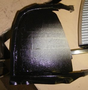

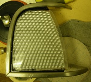

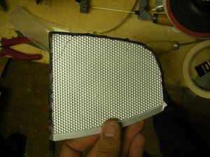

    вот еще фото, на сделанной обманке мне даже рисунок больше нравится он идет как бы по форме стекла, а на оригиналн круглые точки!!!

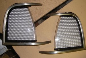

    Вот в итоге то что получилось не хуже оригинала!!! как оцените! колхоз или нет?

    Я в шоке!:rolleyes: Да ты маньяк! Как истинный двухсоточник заявляю - выполнено просто ВЕЛИКОЛЕПНО!!!!!:thumbup::thumbup::thumbup:

    спасибо за столь высокую оценку, старался!!! и сэкономил подчти 4000, с учетом того что левых заглушек в экзисте уже нет!!! Так что битые и облезлые обманки не выбрасывайте пригодятся!!!! мне же восстановление обманок обошлось в 370 два поворотника, два балона скраской металлик и черный 200р клей 25р итого 595р

    Тем более актуальна тема ремонта обманок, я знаю есть проблема с облезанием лакокрасочного слоя внутри обманки, это еще проще исправить, просто содрать остатки щеткой металлической, жидкостями для снятия ЛКП не пользоваться мутнеет стекло, так же как от растворителя оно еще и трескается!!! потом чистое стекло красим в несколько слоев серебрянной краской, первый слой я наносил краской для колесных дисков у нее более блестящие частицы в краске, а последний слой простой акриловой серебрянной так как у нее укрывистость более сильная достаточно одного слоя, и будет совершенно не прозрачная поврхность, а с лицевой будет блестеть объемно!!!
