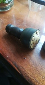

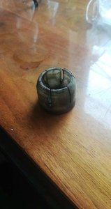

    Прошло 2 года с того как сделал аудюхе разборные шаровые опоры.
    Растрепался пыльник, разобрал проанализировать ущерб, и не снимал бы это видео, но стало интересно показать что случилось с ней после года работы.
    Почему год, а не два, потому, что машина не используется круглые сутки, пробег не известен, менялся двигатель, щиток приборов...
    Метод уже имеет право на существование, это радует.

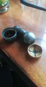

    Нет, в них заданная твердость и эластичность металла + определенный сплав. Пока нет твердомера, чтобы хотябы приблизиться к этим параметрам. Вердикт - изготовлять пальцы не можно.
    Однако дорабатывать, шлифовать имеющиеся заводские можно.
    Есть еще различия между пальцами оригинала где шар идет 30мм и другие производители где шар 28мм, что говорит о реанимации оригинальных рычагов и продаже их под брендами.
    Это заводской палец оригинал 30мм
    А это можно встретить в хороших дорогих производителях и диаметр шара снят с оригинала до 28мм
    Немного расстроился когда начал вскрывать все имеющиеся рычаги.

    Сегодня до второго добрался, менял сальник под фланцем трипоида ну и заодно открутил пробку, вынул пальчик, проверил то, что износа никакого не обнаружил, заного смазал и закрыл пробку.
    Дата этого поста сохранилась, так что когда выдут из строя, посмотрим.
