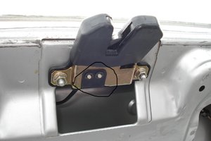

    Начиналось все банально. Сначала перегорели 2 лампочки подсветки багажника, затем сигнализация начала ругаться, что типа багажник не закрыт. Полез я бороться с этой фигней и с помощью тестера нашел причину – на лампочку приходило всего 1,5В. Полез дальше и увидел что провода идут к замку багажника. Снял его (2 гайки на 10), потом отцепил пластиковую защелку от металлического стержня (то, который открывает замок багажника), ну и скинул эл. разъем. Все замок в руках(это не то куда ключ). Для изъятия концевика нужно снять 2 распорные гаечки, отогнуть пластиковый кожух и концевик окажется в руке. Фоток этого процесса нет, да и показывать там особо нечего.
    Опытным путем еще раз убедился в его несостоятельной работе, поставил замок на место и пошел домой. Цена по exist не очень то обрадовала – 600-700, да и идет он только в оригинале. Было 2 пути решения данной проблемы. 1 – поставить от таза за 15 р и купить новый оригинал. Т.к. терять уже было нечего было решено произвести вскрытие, хотя на первый взгляд он был литой и неразборный. Это мнение оказалось ошибочным, т.к. черную часть я снял простыми плоскогубцами, предварительно отогнув металлическую планку, которая и размыкает контакты внутри. После вскрытия обнаружил подгоревший контакт.
    Нарезал ножницами тоненькие полоски мелкой шкурки. Зачистил контакты, приклеил клеем верхнюю черную крышку. Подогнул обратно пластину. Собрал замок в обратном порядке.
    Со снятием замка это заняло 30 мин.

    Не заметил чтобы замок регулировать можно было ...???
    добавил фотку замка с концевиком
      272,8 КБ
      3.025

    YoYon4ik от ВАЗа подходит? Не в курсе от какого?
    -замок под микрик - но кто то его уже вытащил.

    надо куда то колхозить концевик на крышку. Концевик типа как на дверях. А точто такого думаю нет на Вазах

    A6/C5 BDV АКП Q Av
    Небольшие дополнения к инструкции...
    Черная крышечка приклеена. Соответственно, снятие заключается в осторожном отклеивании. В оконцевке ее надо приклеить обратно.
    Плоскогубцами лучше прикладываться через нетолстую тряпочку.
    Не особо сжимать в районе желтой кнопки, так как пластмасса довольно хрупкая и может деформироваться внутрь. А там две дорожки от кнопки.
