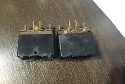

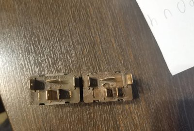

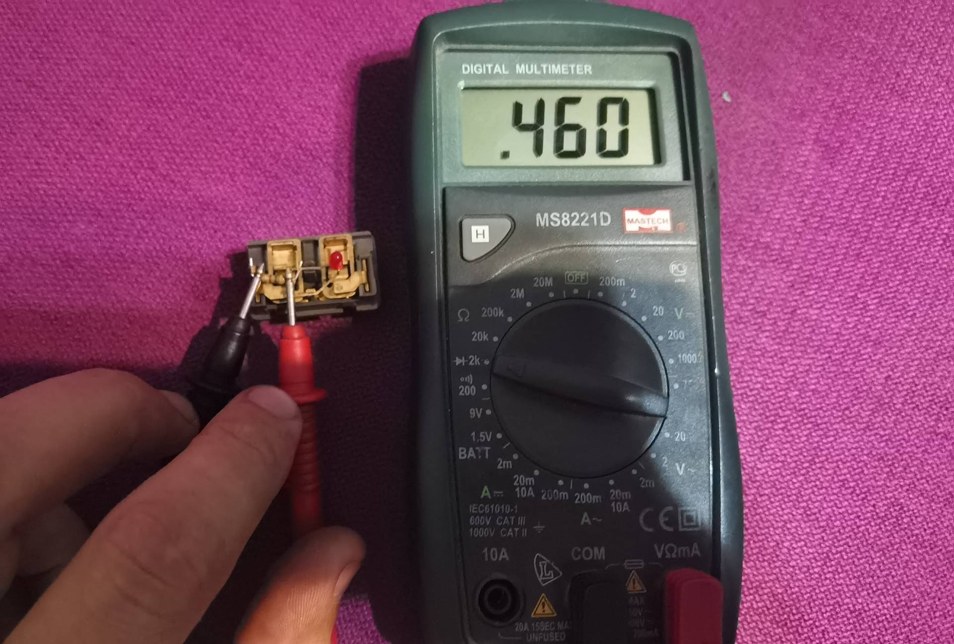

    Одна из кнопок (пассажирского ЭСП) видимо было меняна, во первых на ней чуть другие шрифты, во вторых на ней есть прорези для фиксации качельки, на других кнопках этого нет. Вскрыл кнопку, монтаж точь в точь, а резистор стоит 460 Ом :)
    Видимо VAG в определенный период времени обосрались с кнопками, а потом стали под тем же артикулом выпускать уже доработанные кнопки.
    Целое расследование получилось.
    Зато теперь точно знаем что резистор требуется 400Ом и больше, а 274 было ошибкой

    Я вот кстати как раз вот эту кнопку одну единственную не разбирал. Почему? Потому что она работает и я ее оставил как ориентир для подбора яркости свечения. А оказалось вон оно что, одна она осталась живая и именно она является другой ревизией с уже увеличенным сопротивлением резистора.
