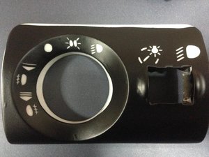

    Теперь обдираем это чудо до вот такого состояния ( не используйте растворитель придется шлифовать хотя я отшлифовал не хотелось мучиться )

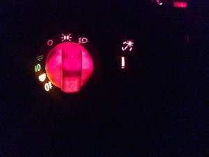

    Берем пленку для закатывания тачек в броню матовую и вырезаем на нем вот такие плюшки (немного неудачная версия сэкономил на пленке и у меня нету регулятора фар )

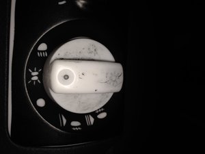

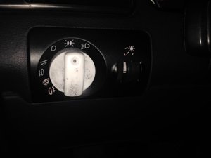

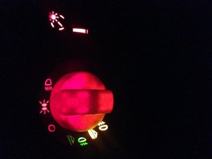

    Ну и наконец последняя версия
    p.s кому надо могу за умеренную цены выслать наклейку (писать в личку) попутно пришлось поменять диод и все пропаять.
