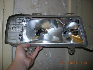

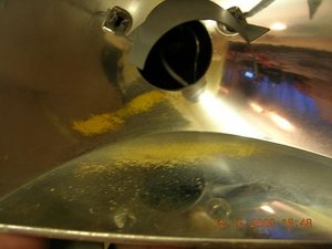

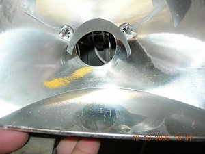

    Была Audi 80 2.3NG
    Возможно ли восстановление отражателя фары ?
    достались мне почти на халяву фары от Audi 80 2.8 с раздельным отражателем дальнего и ближнего света, и отражатель для ближнего света облез соответственно и отражает хуже.
    именно по этой причине задался этем вопросом веть ФАРА ТО ХОРОШИЕ !

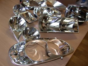

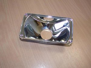

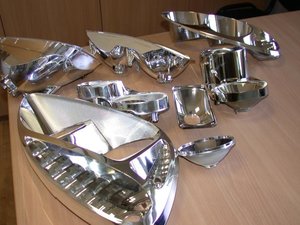

  13. jonny85
    jonny85 Завсегдатай
    27 апр 2008
    780
    Была Audi 80 2.3NG
    Ответ: Восстановление отражателя фар, возможно?

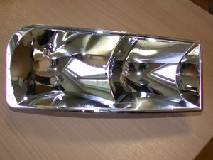

    совершенно верно, также это возможно методом вакуумного напыления то есть процесс тот же что и на произвотстве по изготовлению этих отражателей !
    прикладываю фотки того что может эта контора.
      53,3 КБ
      1.601
      59,3 КБ
      1.741
      73,1 КБ
      1.394
      74,5 КБ
      1.253

    да, в этом процессе нет абсолютно ничего сложного и высокотехнологичного и стоить тут нечему особо... если б 2000 за обе, я бы подумал тогда... или если б фары новые стоили тыщ по 10

    НУЖНО ВИДЕТЬ ФАРУ а также цена зависит от количества !!!! тоесть чтобы начать напыление нужно набрать побольше таких отражателей чтоб в пустую не переводить материал, если к примеру найдётся к 10 желающих восстановить отражатели то цена соответственно будет ниже.

    А ну если так, то в принципе все грамотно (чую при каком то НИИ контора)
