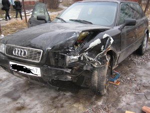

    Вот что было у меня...Максималки ОСАГО все таки не хватило. Так что восстановление твоей бочки если вложить 100 т.р. (с копейками) думаю оправдано (с учетом того что бесплатно досталась). Конечно геморра много...
      350,3 КБ
      140
