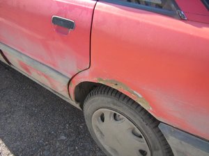

    Пару фоток открылось. Ничего страшного не увидел. Китайские крылья не оцинкованы потому и сгнили. Капот тоже похоже из той же оперы. Крылья менять. Двери хорошенько зачищать от ржавчины и все будет ок. Не все машины оцинкованы, однако не гниют сразу. Все зависит от обработки.
    Ржавчину надо убирать не кругом наждачным, а болгаркой. Я так делаю.

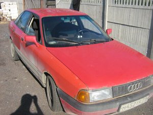

    вот так пригнл в 1 день

    самое больное заднее крыло

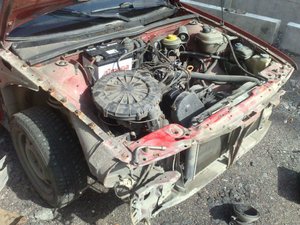

    тут уже морду начал разбирать-крыло сразу выкинул+дверь праваую тоже хочу новую поставить
