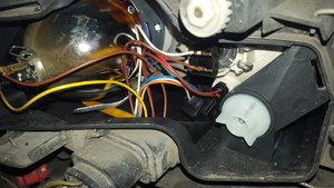

    проблема в том что в салоне установлен регулятор высоты фар (корректор ручной). но сами фары уже походу заменены так как в них нет моторчиков для регулировки или я не прав там внутри свободный разъем. если кто может подсказать как это мне восстановить, какой нужен моторчик (номерок) буду очень благодарен.

    3B0 941 295 B - Двигатель корректора фар

    Благодарю все установил теперь вопрос нужна адаптация или нет??

    На ручном корректоре нет контроллера, в котором можно было бы провести адаптацию. Максимум - классическая настройка фар. Винтами.
