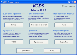

    Купил я несколько дней назад кабель VagCom 10.6 (англ. версия) за 650р. И все было хорошо до вчерашнего дня. Взял я свой ноут и пошел в машину, подключил кабель, соединился, а в это время ноут взял и подцепился к Wi-Fi. Программа VCDS, втихую, вышла в инет и выдала мне сообщение, что мол она не зарегестрирована. Связь с машиной разорвалась и не восстанавливалась. Мало того, кабель перестал определяться ноутом. Просто пишет Serial-USB и не видит драйверы этого кабеля. Что я только не пробовал, все удалил и попробовал переустановить заново, подключал к другому компу, но кабель компьютерами не распозновался. Начал искать инфу в инете и нашел, восстановил кабель, а заодно и русифицировал интерфейс.
    Будет ли данный метод работать с более новыми номерами шнурков не знаю, для старых в аттаче есть прошивки для 704, 805 и 812.4.
    Ну что же имеем кабель VagCom 10.6, который определяется компом как Serial-USB и драйверы не устанавливаются.
    Восстанавливаем:
    Для этого жмем правой кнопкой мышы по "Мой компьютер", выбираем "Свойства", жмем вкладку "Оборудование", заходим в Диспетчер устройств - другие устройства - Serial-USB - свойства устройства - сведения - id оборудования и смотрим какие 4 цифры стоят после VID и PID. Записываем их, далее открываем папку drivers из аттача и редактируем файлы ftdibus.inf и ftdiport.inf. В файлах есть сноски на русском языке куда подставить свой VID и PID.
    Если все сделано правильно то теперь драйвера установятся.
    Далее переписываем настройки убитого шнурка на исходные:
    Для этого запускаем "MProg.exe" из папки "MProg 3.5 Release", нажимаем кнопку "device" и потом "scan". Теперь file open и выбираем файл прошивки FTDI232_eeprom (данная прошивка подойдет если у вас шнур на чипе 232rl - большинство китайских шнурков), нажимаем кнопку с молнией (program).
    Если все сделано правильно кабель должен опознаться компьютером и драйвера установятся.
    Теперь русификация:
    Русификация в данном случае интерфейса, ошибки будут выводится на английском, правда для некоторых я нашел перевод и закинул в программу. В принципе можно самому русифицировать необходимое, отредактировав файлы с расширением *.lbl.
    Для русификации просто скачайте файл Ross-Tech_rus.rar, разархивируйте и запустите файл VCDS.exe (в этой папке полная программа с драйверами).
    Данная русификация только для шнурка версии 10.6.
    Отучаем программу выходить в интернет: для этого открываем файл hosts с правами администратора в папке C:\WINDOWS\system32\drivers\etc и дописываем в самом низу такую строку 127.0.0.1 update.ross-tech.com
    http://narod.ru/disk/42993060001.a19931f1eb4c8e91b4726b0202255ab6/Vosstanovlenie%2010.6.rar.html Архив для восстановления кабеля
    http://narod.ru/disk/42991285001.344204df6a1aeca9d8282fce801407ec/Ross-Tech_rus.rar.html Архив с русификацией и драйверами
