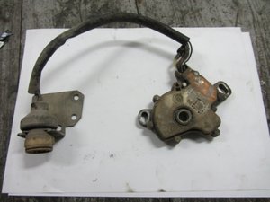

    думаю, многие сталкивались с проблемой, когда огни заднего хода, то горят то не горят или вовсе не горят. основная причина - не выдаёт сигнал многофункциональный датчик автомат коробки.
    зная цену этого датчика , всё равно многим не по душе ездить без з. хода. и если вы уже решились на многое, то есть вариант попробовать отремонтировать этот датчик.
    прилагаю фото, где видно - как после снятия датчика с акпп , можно восстановить его функцию.

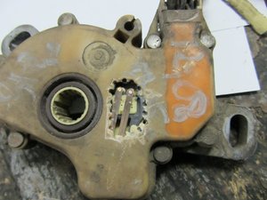

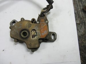

    на фото видно: где и как надо делать отверстие в корпусе , где находятся контакты. а так же видно 2 металлические( контактные ) пружинистые пластины, одна пластина в паре с контактом отвечает за включение стартера, другая за включение заднего хода. узкой полоской мелкозернистой шкуркой подчищаем обои пары контактов (контакты просто подгарают).
    далее заделываем отверстие. мы вырезаем из пластиковой бутылки заплатку, приклеиваем её супер клеем и после подсыхания промазываем всю поверхность герметиком.

    чож так варварски? не правильнее было бы высверлить заклепки?
  3. Parenj
    Parenj Живу я здесь
    30 май 2007
    2.895
    A4 avant 1.9AFN 98
    Судя по фото ещё и проще и быстрей :)
  4. Zerg()()()()
    13 фев 2011
    11.082
    Ауди
    сгниет тоже быстро)
  5. MCIRI
    MCIRI Живу я здесь
    21 янв 2009
    2.883
    Аргентина
    A 100 4B 1.8 88г.
    там же дырочка маленькая - приклей заплатку и замажь герметиком хоть сантиметровым слоем (мешать ни чему не будет), и как через такой слой пройдёт влага? завтра выложу фото после замазки, думал и так понятно.
