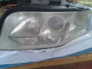

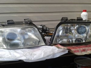

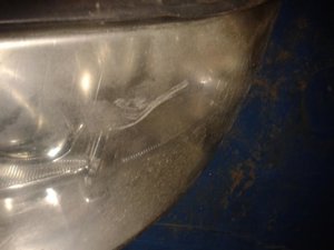

    Долгое время думал, что лучше, купить китайские фары или HELLA? В результате решил восстановить старые галогеновые фары и поставить на них би-ксеноновые линзы. Для этого купил лак для фар Delta Kits 2*10 мл. и линзы Hella 2 Classic. Снял вот такие фары: На левой фаре была вот такая царапина:

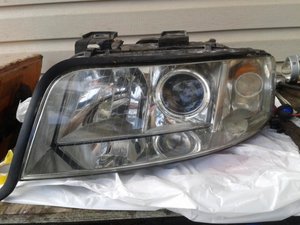

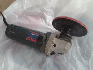

    Сначала убрал царапину и отполировал стекла. Чтобы убрать царапину использовал маленькую болгарку с регулировкой оборотов, поставил самые минимальные обороты. Наждачный круг взял с зерном 220 мк:
    Потом поэтапно вручную дошлифовал до 1200 наждачки. В инструкции для нанесения лака сказано, что нужно дошлифовывать до 3000. Ввиду того, что 3000 не было под рукой, решил остановиться на 1200.
    После смешал лак в пластиковом стаканчике и с помощью безворсовой салфетки нанес лак на фары. Результатом остался не очень доволен. Стекла требовали мойки изнутри:

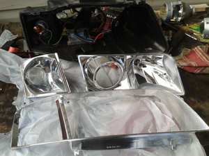

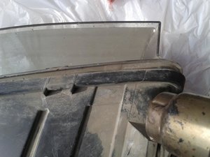

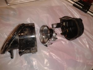

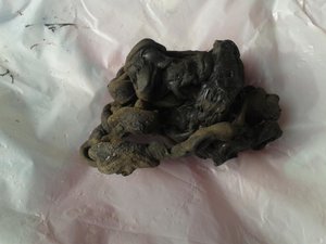

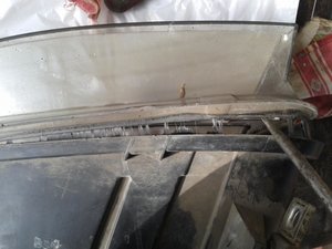

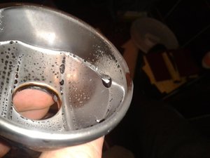

    Приступил к разборки фары. Для этого использовал строительный фен. Снимаем скобки фиксирующие стекло, немного подогреваем и стекло легко отходит от корпуса фары. Главное не торопиться. Снимаем отражатели, откручиваем от отражателя линзу, с небольшим подогревом снимаем остатки клея:
  4. Victor78
    Victor78 Завсегдатай
    8 апр 2013
    732
    А6С5 3.0 Avant Q

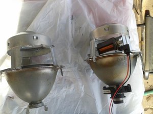

    Не забываем по втулки на отражателе, через которые крепиться линза. Резиновая втулка на нижней шпильке служит для регулировки линзы относительно отражателя. На фото старая линза и новая би-линза.

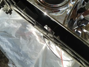

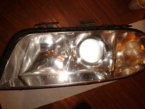

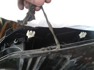

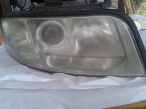

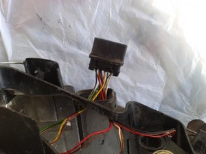

    Провода для дальнего света от би-линз я припаял к проводам лампочки дальнего света возле фишки фары, для этого вытащил ее наружу (не обязательно). С помощью фери и кисточки отмыл стекла. С отражателями ничего не делал, были в хорошем состоянии, и не хотел попортить покрытие. На фото одна фара до мойки, а другая после мойки и сборки (изначально правая фара была немного мутнее левой, но мойка, определенно, результат дала.

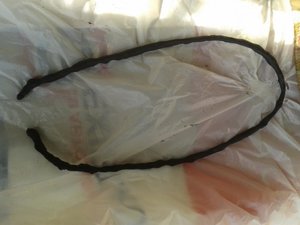

    Сборку производил в обратной последовательности. Я решил не сажать стекло фары на силиконовый герметик, я использовал старый герметик. Для этого разогрел его немного и сделал шнурок. Дальше прижимал стекло и прогревал его по периметру.

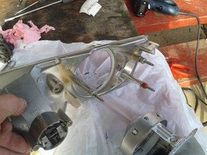

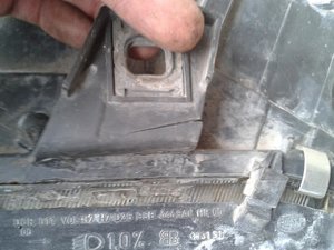

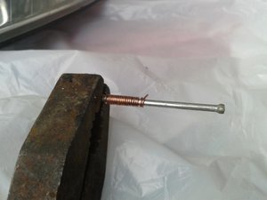

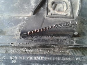

    Еще у меня была трещина на верхнем креплении. Заделал ее с помощью медной проволоки и паяльника. Шов получается такой, как ниже, под проволокой. Была раньше еще одна трещина. Можно, конечно, установить и ремонтное крепление, но нету.

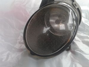

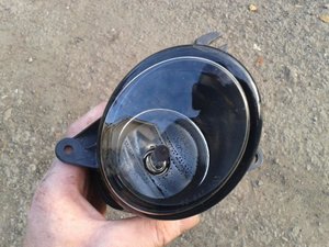

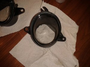

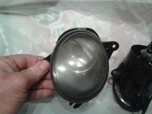

    Также, параллельно, делал противотуманки. Раньше они не полировались, поэтому на них сохранился твердый слой лака. Чтобы убрать все сколы, я шлифовал их с помощью болгарки на минимальных оборотах с 80 кругом, ну и потом до 1200 наждачки. Стекла на них залачились лучше чем на головных фарах, а вот с отражателями беда, требуют хромирования.

    А на противотуманках стекло?

  18. Victor78
    8 апр 2013
    732
    А6С5 3.0 Avant Q
    Скорее вего стекло, полеровать замучился.
