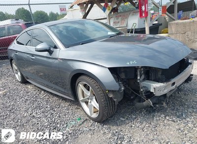

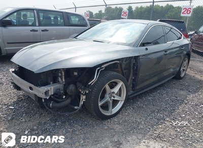

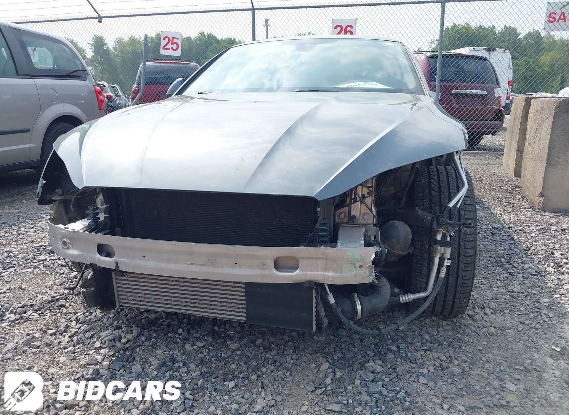

    Добрый день. Купил себе А5 2017 s-line с такими повреждениями. Запчастей после разборки страховой нет. Хочу заранее пока машина ещё плывет заказать запчасти для восстановления. Может кто-то подскажет из опыта, что будет нужно кроме бампера, фар, крыла. Заранее спасибо.

    Все повреждённое снято страховой и этих запчастей с машиной нет. Поэтому и спрашиваю у опытных людей, что ещё кроме бампера, фар и крыла здесь может не хватать. Состояние на фото.

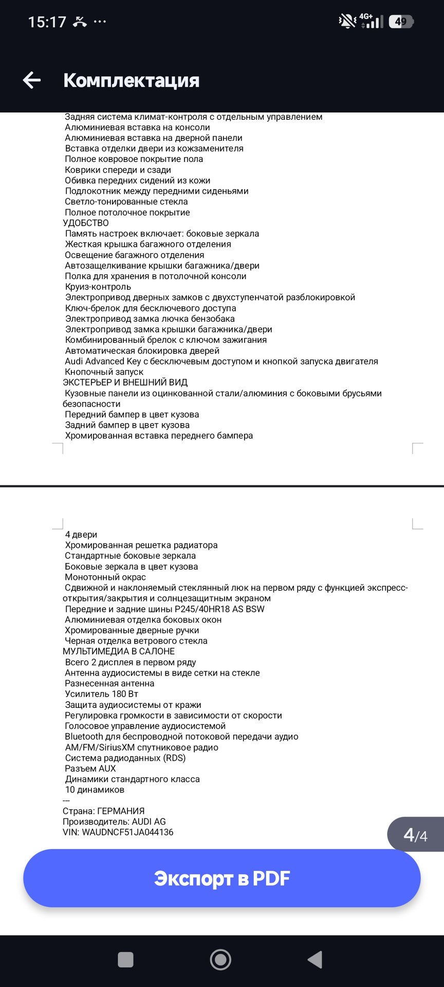

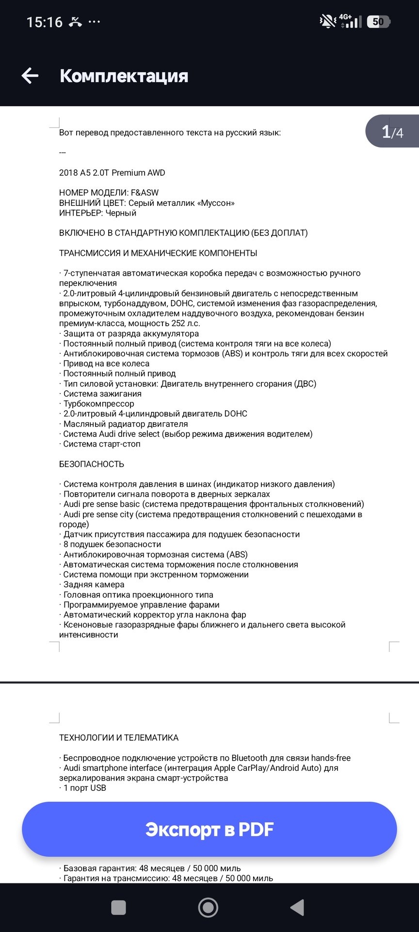

    Может кто подскажет номера фар, бампера для заказа. Хочу заказать из Китая. Комплектация такая:

    Вин
    WAUDNCF51JA044136

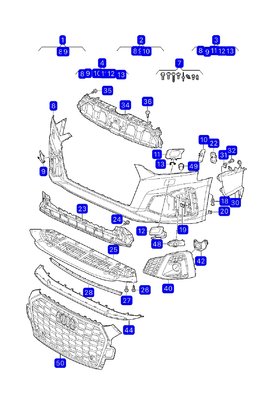

    Там ещё решетка, как минимум. А также не понятно сколько ещё пластика сверху и снизу. Противотуманки? Парктроник? Омыватели? Проводка…

    Бампер хочу заказать в сборе из Китая с датчиками со всем. Я поэтому и спрашивал здесь потому, что не понимаю, что ещё стоит на бампере и за ним. Здесь всё-таки опытных людей думаю много.

    Это просто чтобы понимать масштабы…
    И это только «бампер». Ещё подкрылки и неизвестно что там по защитам днища. И это ещё может и не всё. И на этом только пластик. А там, как я писал выше, в зависимости от комплектации, ещё куча запчастей. Зеркало, опять же (их тоже вариантов 5 может быть). Так что я бы разорился на платную ЕТКА как минимум.
