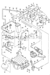

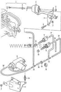

    Вопросов много...
    До этого у машины были сомнительные хозяева...и ремонт судя по сему делали в гаражах у хреновых рабочих..в общем жалко машину хочу восстановить все как было прежде)...Если у кого есть AAH 2.8 скинте его фото без черного пластика....меня интересуют все шланги которые там есть(Вакуумника.холла.круиз-контроля.и заслонок укорачивающих впускной коллектор.)..желательно подробно откуда идут и куда подходят...хочу восстановить круиз контроль...а то ручка стоит привод к дросселю стоит а шланга нет...куда он должен идти не представляю...да и еще очень много вопросов по электрике...вроде все работает но когда снял полку под рулем офигел...там куча проводов они все перепутаны и перекручены...много просто обрезанных проводов...не хватает реллюх..В общем помогите кто чем может...

    У круиза есть насос как я понимаю....на схеме его вижу....а где он на двигателе находится?

    Да и вакуумник у меня совсем по другому...половины запчастей...нету ни 34 ни 14...30 трубки тоже нет..1 детали не помню надо посмотреть...может схема немного другая...слышал что бывают старые и новые ААНы и они отличаются....не может у меня столько деталей не хватать...

    Ручка переключения поваротников с кнопками....плюс на правой голове груша подключенная к дросселю...думаю они не просто так стоят...а вот насоса может и не быть..."делали же народные умельцы"...

    Советую для начало вин расшифровать-точно узнаешь что было собранно на заводе. Не раз видел машинки 3 в 1. Типа мотор от одной, кузов от второй, коробка от третьей и т.п.
    Все вакуумные соединения на ААН здесь http://www.audi-club.ru/forum/showthread.php?t=236500

    Забыл написать-насос на круиз стоит за бачками ОЖ, гидрача у крыла. Если снять фару со стороны водителя его увидишь, но не дотянешся:D

    Завтра посмотрю)...да у меня тоже такое чувство что машина 3в1((...по той ссылке был....опять же у меня все не так как на схеме....в общем завтра все зафотаю и сюда кину...так проще объяснять будет)):)

    Сколько примерно стоит насос круиза?....короче его там нет...но колодка рядом с бачком болтается судя посему от него(больше ее не куда не воткнуть)...да и сколько примерно по времени занимает снятие впускного коллектора?

    Новый насос примерно 7500руб. Надо искать на разборках , он на всех с 89года одинаковый . Будет в разы дешевле.
    По круизу может пригодится- ttp://www.audi-bel.com/viewtopic.php?f=48&t=15497&start=0&hilit
