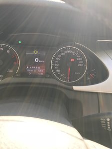

    Ребят , вопрос у меня вот какого характера тк. я стал недавно обладателем а4 еще не знаю всех ее хитростей). Вчера паркуясь у меня загорается восклиц. значок (!) и желтый кружок ( колодки) и горит постоянно теперь.Жижу я проверил вроде макс. на заглушенном моторе прокачал тормоза завел все пропало трорнулся пару раз тормознул все снова появилось. Так все же это колодки или выдавливает тормозуху ??

    Вот такая картина вообщем .
