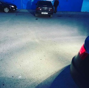

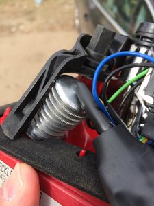

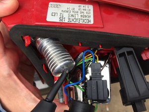

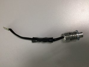

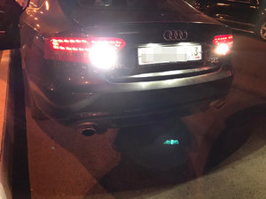

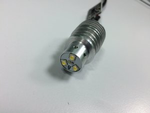

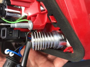

    Уважаемые владельцы автомобилей Audi A5 B8.
    Выкладываю отчет по замене ламп заднего хода в задних фонарях на светодиодные.
    Отдача по свету у данных ламп в три раза выше, чем у штатных ламп W16W.
    1600 люмен против 500 люмен у штатной.
    Никаких ошибок после установки нет, ток потребления драйвера лампы 1.2A, т.е. практически равен току потребления штатной лампы.
    Они реально освещают, а не просто светят как штатные маркеры движения задним ходом.
