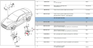

    Ошибок нет. Но по факту вы оказались правы: лопнула трубка заднего датчика... И система думает, что зад авто задран и пускает свет вверх...
    Нашел датчик в сборе в каталоге. Вопрос: отдельно лопнувшую трубку можно заказать или починить/заменить? (Указана стрелкой на картинке).

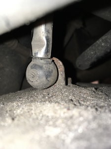

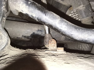

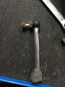

    Итак, как решил эту проблему? - Первое время катался с прикрепленной ножкой при помощи холодной сварки (Фото 1 и 2: протер как мог, обезжирил, обмотал ИзоФиксом). Потом пришло время машину поднять на стенде и увидел, что проблема вернулась (фото 3). Народный умелец местного ТО зделал мне костыль из фурнитурных пренадлежностей (фото покачто нет, как сделаю, размещу) за 8 баксов.
    Почему возник косяк и ножка сломалась?
    Да из-за банальной халатности сервисного аудишного ТО, которые каждые 30 тыс.км (инспекционный осмотр) должны были элементарно литолом смазывать подвижную часть этой ножки (уцелевшую часть ножки на фото 3). Но они этого не делали, так как им проще впарить вам новый датчик на 100 баксов.
