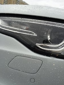

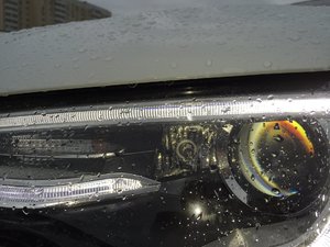

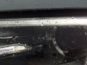

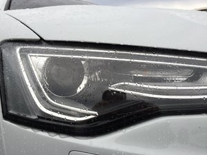

    на рестайле В8 есть два вида ксеноновых фар, обычные и адаптивные. Обычные ксеноновые имеют по 3 блока управления на фаре, регулируют корректором поток света вверх и вниз (по сигналу от заднего датчика дорожного просвета). Адаптивные имеют по 4 блока управления на фаре, регулируют поток света вверх-вниз (от заднего датчика) и влево-вправо (В ТОЙ ЖЕ ЛИНЗЕ!), в соответствии с поворотом рулевого колеса (требуется также передний датчик дорожного просвета). Никаких дополнительных отделений нет, пучок света в одной линзе поворачивается по сторонам вслед за рулем.
    Все вышенаписанное применимо к ксеноновым фарам. Галогена на рестайле А5 вообще никогда не видел.
    Что там за дополнительное отделение у вас не ясно, сфотографируйте что ли..

    Я прошу прощения, все-таки у меня фары с адаптивным освещением. А тот промежуточный отсек для "лампы неподвижной фары адаптивного освещения".. Это так в Эльзе написано.
    А кто с перепиновкой помочь может?
    Фото немного позже сделаю.

    Вот такие вот. Не знаю, как лучше отфоткать.

    Это очень напоминает на функцию освещения поворотов с помощью отдельной лампой- вполне допускаю что это как раз часть системы адаптивного освещения.
    У меня на тигуане фары следуют за поворотом руля влево-вправо, при повороте на скорости ниже 40 км включается подсветка поворота - тем самым лучше видно и сам поворот и прохожих.
    Многие включают аналог (жалкое подобие) этой функции с помощью перепрограммирования ламп противотуманок у нас на ауди - но так как противитуманки несильно смотрят в сторону - то получается ерунда.
