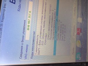

    Всем привет!
    Беда пришла. Выскочила ошибка по адаптивному ксенону, считал ваг комом, 00471 ошибка.
    Где начинать искать? Скинул клему, теперь опустились линзы вниз и все..
    Разобрался. Умер датчик просвета передний левый.
    Вдруг инфа пригодится
