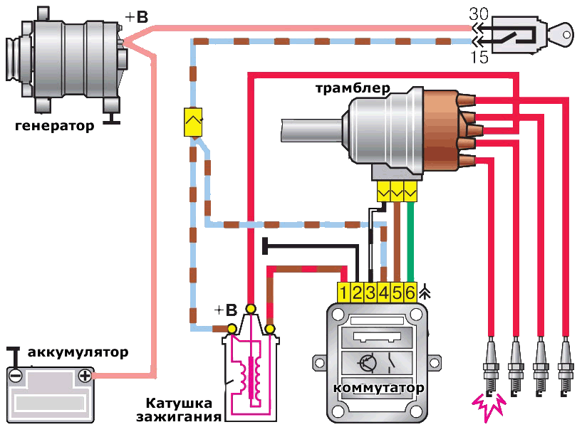

    Т.е. не с коммутатора идет питание на катушку?? Значит, при включенном зажигании мультиметром мерить если, то постоянно 12 на катушку должно подаваться?

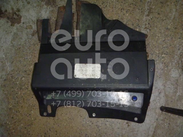

    Другой вопрос. Куда колхозят подсос в салоне при установке карба 083?

    Креплю подсос в районе колена, на пластину, к вертикальной железке, поддерживающей панель над тоннелем. Пластик открути в ногах водилы и отогни аккуратно.
    Отверстие для ввода троса подсоса заводить в непосредственной близости от троса газа

    Т.е. родного отверстия нет?

    А почем я знаю? Может и есть, но мне отседа не видать :nod: Ты спросил - я ответил

    Тебе схему зажигания глянуть западло, что ль? Хотя бы ВАЗовскую. :shock:
    И коммутатор, и бобина через предохранитель питаются с одного контакта замка зажигания. И там, и там должно быть +12 Вольт при включении зажигания.
    Мерить нуна между любой массой и выводом бобины либо коммутатора, ессно.
    Ня -
    Это схема ВАЗ, есличо. Твоя схема ничем не отличается от нее, если не обращать внимания на цвет проводов.
    Можешь даже ВАЗовский коммутатор воткнуть себе вместо своего - он встанет как родной фрицевский.
    Разъемы у них один в один. )))

    проблема купить на разборке полку под руль с отверстием для подсоса от карбовой бочки?
    это добро даром никому не нужно

    Спасибо, разобрался)
    Поставил ВАЗовский коммутатор - завелась. Поставил родной на место - так же завелась.
    По полке - ближайшая разборка - Краснодар, почти 200 км от меня, так что придется строить лего.
