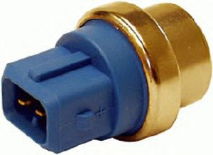

    У тебя должно быть минимум 4 датчика температуры:
    1. На радиаторе, включает карлсон, нам не интересен.
    2. На тройнике, две маленькие клемки внутри, при скидывании этих клемок, падает стрелка на приборке, -- комбинированный датчик на приборку(К.О.)
    3. На тройнике, две больших клеммы "папа", торчат наружу, -- датчик включения "Ежа", на холодном двигателе, между клеммами должно быть короткое, на горячем -- бесконечность.
    4. Датчик на мозги(ДТОЖ). Скорее всего на нём будет сравнительно большая клеммная колодка, с пружинным зажимом, на два контакта.

    Он то нам и нужен, я так понимаю? А он тоже на тройнике? Он должен быть синий?
    Нагуглил по этой теме картинку, вот она
    Согласно ей, датчик, ответственный за Карлона находится там же на тройнике. А тот, который на мозг ведет - смотрит вниз. У себя я глянул - провода на датчик есть, но как-то странно они идут, вроде есть обрыв.
    Как ранее было сказано
    Так и сделал, обнаружил обрыв. Вставил скрепку в эти 2 "дырки", тем самым их замкнув, прозваниваю с того конца - 0 реакции.

    поебень какая-то, а не картинка. :eek:
    А где датчик на стрелку :D
    Короче, вверху - датчик на стрелку и перегрев.
    Внизу - на мозги.
    На карлсона - всегда внизу радиатора справа (по ходу движения)

    А по сабжу, я же правильно сказал, что датчик синий должен быть?

    Нет. Синий он у нас, на АВТ. У тебя он белый и с резьбой.
    Это датчики на двигатель РМ, моновпрыск. У тебя должно быть похоже.
