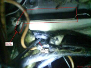

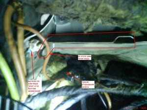

    Выручайте! Промазал герметиком резинку троса и монтажный блок, вода по-прежнему течет в салон. Как всегда, если лить из бутылки, то все сухо. Только что нашел следы подтеков воды и сфоткал на телефон, поэтому извиняйте за качество. Если машина стоит, то воды практически нет в салоне. При движении просто ужас, сколько воды. Либо это дворники куда-то смахивают воду, либо она откуда-то из-под крыла фигачит в салон. На фотках не видно, но подтеки с большим количеством грязи, т.е. с лобового стекла столько не будет, а может я и ошибаюсь. Кто может сказать где снаружи находится этот шов?

    Течет точно из шва. Скорее всего сразу текло оттуда и дело было не в тросике и не в монтажном блоке. Тросик и монтажный блок чистые и сухие, никаких следов грязи и воды.
    Шов находится ближе к водителю, чем резинка тросика и монтажный блок, перпендикулярно движению авто. Фотки сделаны снизу вверх по ходу движения авто, т.е. в сторону моторного отсека. На фотках не подписал монтажный блок, он виден справа от резинки тросика.

    А с лобовика вовнутрь не может? если приклеен плохо?
  16. Vinni58
    Vinni58 Старожил
    18 сен 2009
    34.034
    Пензенская обл.
    узкоглазая
    а герметик за монтажным блоком живой?

    Моя первая мысль была такая же, но там видимых трещин нет. Если судить по количеству воды в салоне, то трещина должна быть приличной, видно ее должно быть хорошо. Единственное что приятно в этой ситуации то, что вода со шва капает прям на коврик, а не под него. Я не знаю как устроено пространство под крылом, может ли как то оттуда проникать вода? Может у кого-нибудь есть фотка этого узла или кто сможет на пальцах объяснить как там все устроено я был бы бесконечно благодарен, но в пределах разумного конечно же :)

    все равно промажь швы, операция стоит копейки ( п если есть герметик то бесплатно) и сразу исключишь это место.

    я тут вот о чем подумал..была похожая ситуация. вода подкапывала из кузового шва под левой передней стойкой,а виной тому был мой косяк при вклейке лобового.
    эт я к тому,что к шву из которого течет,вода может попадать по кузовным деталям,а входное отверстие может оказаться в другом месте.:nod:
