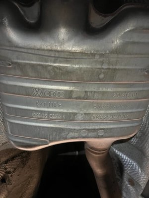

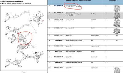

    На хорошо прогретой машине после трассы, когда стоит на холостых появился металлический звук со стороны глушителя, сегодня поставил на яму, пока ставил как назло звук поутих, субъективно он исходил из среднего глушителя(как будто что-то попало в банку и гремит), который по ветке elcats под номером - 8K0 253 409 BB
    Но самое интересное, что на самой детали номер совершенно другой (8k0 253 211 AB)... прикрепляю картинку.

    3. Такое часто встречается с подобными узлами.. ну и ты же еще не видел вживую номер на банке глушителя, который нашел в каталоге..) он скорее всего совпадает с твоим. Тут нужно не путать номер отдельного заменяемого элемента и элемента в сборе с трубами и кронштейнами креплений (каким он идет с завода).

    Оригинальный номер, средний глушитель - 8K0 253 409 BB. Но стоимость пипец...

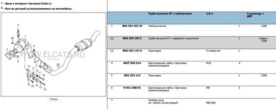

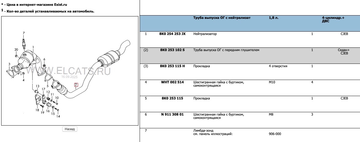

    По эльзе идет: передний глушитель, средний глушитель и за ним задний. Вообщем три банки подряд. Подскажите пожалуйста, какая из этих трех банок резонатор/ы, а какая глушитель/ли?
  8. АндрейР
    АндрейР Желаю чтобы все!
    19 апр 2004
    65.072
    A3\8P\2,0Т\Q
    Первый(к двигателю)-катализатор, далее резонатор, далее глушитель.

    1. Первая банка к двигателю после катализатора - резонатор (по схеме передний глушитель).
    2. Далее идет средний глушитель и задний глушитель (как раз средний и звенит - выделили красным).

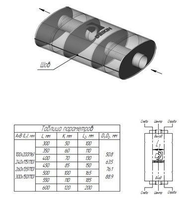

    Сам понимаю, что сток будет лучше, но есть идея заменить среднюю проблемную банку на Deikin (ex Max Performance) - по их заявлениям: Компонент изготовлен полностью из нержавеющей стали марки AISI 304, с ребрами жесткости. Возможно изготовление как прямоточного, так и камерного глушителя.
    Есть мысли?

    Не знаю я этой темы... 304 - это конечно хорошо! Но тут поможет в выборе только опыт других пользователей. Если есть уверенность в качестве, то бери. Хозяи - барин! А я бы лучше свой аккуратно вскрыл, нашел и устранил проблему и закрыл обратно. Тут главное, чтобы сварщик был компетентным.
    п.с. но свой там на всякий случай не оставляй...)))
