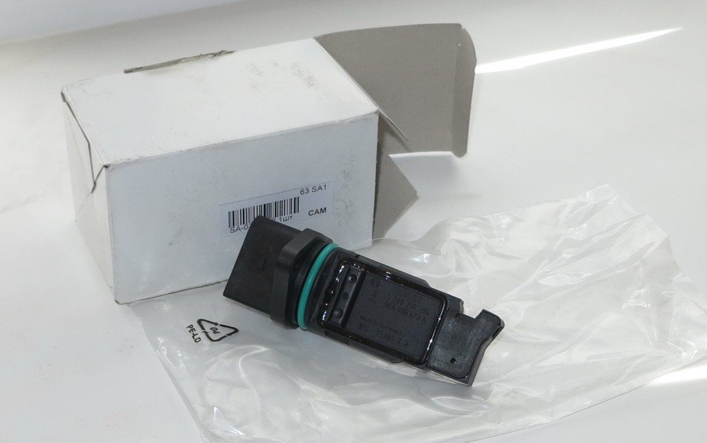

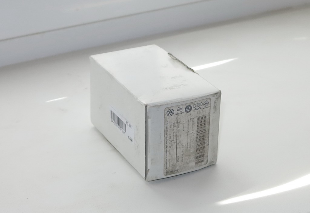

    Заказывал датчик в сборе или внутренность? Какой номер брал?
  2. ASheff
    ASheff Заблокирован
    24 окт 2009
    32.814
    A4\B6 1.8TQ AT 04г
    Вставку, оригинал
