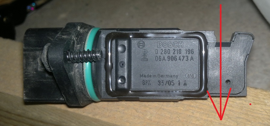

    кстате, чет такой вопрос возник, как правильно ставить вставку в корпус?
    Что бы набегающий поток так шел?
    или там по другому не поставишь..
