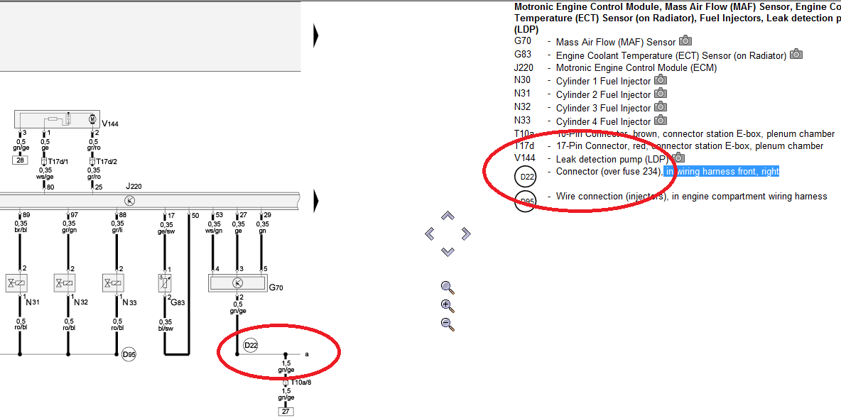

    Ну так нужно смотреть кто еще висит на D22. Снимать с них разъемы, чтобы понять кто сажает линию.

    D22 это кто? )
  11. igor33
    igor33 Заблокирован
    19 июн 2010
    19.975
    А6/С6 3.0i Q 05
    Линия раздачи с предохранителя 234.
  12. ASheff

    A4\B6 1.8TQ AT 04г
    а где он находится?
  13. igor33
    igor33 Заблокирован
    19 июн 2010
    19.975
    А6/С6 3.0i Q 05
    Эльзу качни.

    скрин с нее

    Слева от руля, если смотреть в направлении капота.

    A4\B6 1.8TQ AT 04г
    спасибо кэп )
    №34, нашел..
