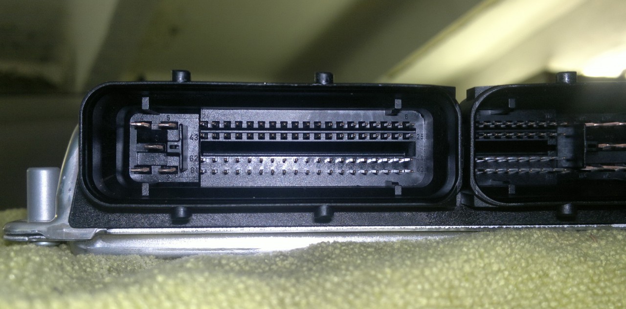

    просто узнать, как нумеруются пины в двух колодках
  4. Grind
    Grind Новичок
    3 авг 2013
    26
    А4/8Е1.8T 02г
    На ДМРВ идут
    4(фишка,бело-зеленый)-53
    3(фишка,желтый)-27
    5(фишка,зеленый)-29
    2(зелено-желтый) --- 12В
    53,27,29 пины идут с этого разъема который снят на фото, след маленький разъем трогать не обязательно, 12В идет от реле бензонасоса находится под блоком, коричневый разъем на 10-пин.

    на самом блоке маленькими цЫфрами видна нумерация.

    а, вот оно что.. спасибо :thumbup:

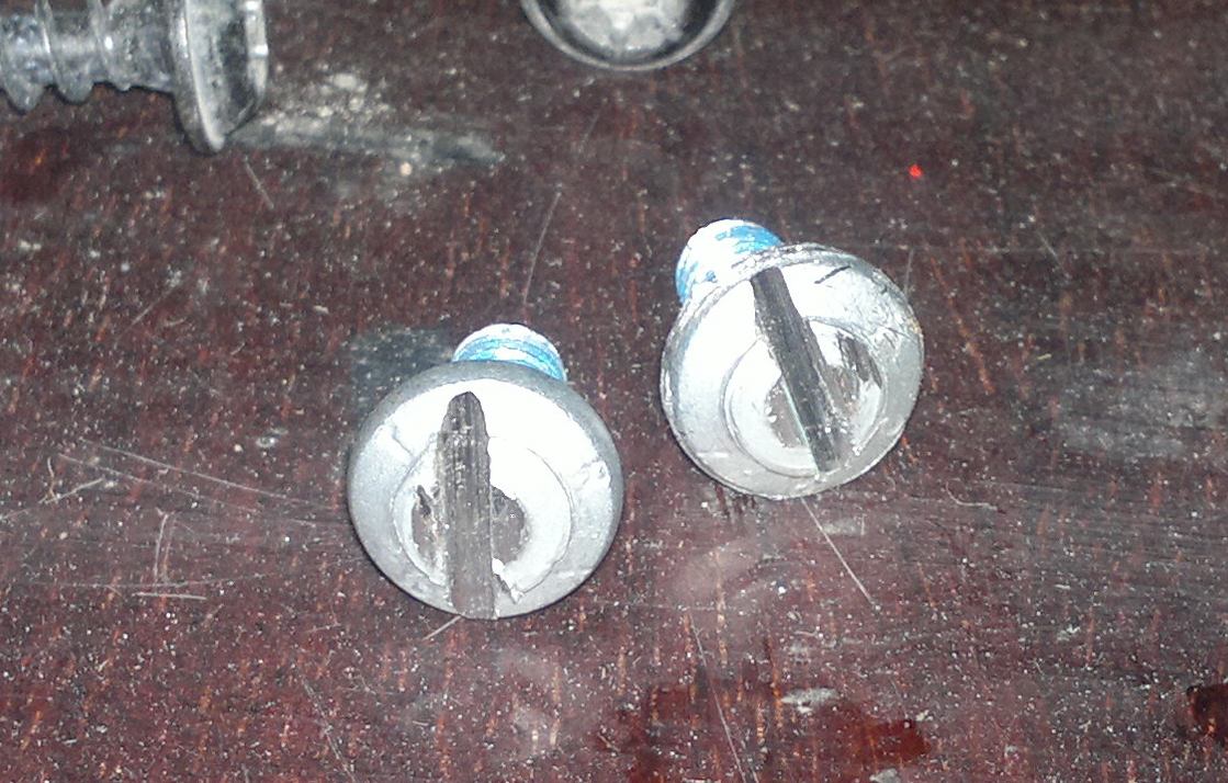

    В общем открутил болты
    Теперь не пойму, как снять фишку с ДМРВ? там сбоку какая то хрень есть, не пойму что с ней делать, нажимать, тянуть..

    удобно тонкой отвёрткой.... вставил, нажал, снял разьём! но уже не актуально :D
    зы: не слетит и сломанный, у каждой второй так.

    ну одевается вроде туговато.. но все равно - куплю новый, т.к. я так и не понял даже на снятом, как его надо было снимать :D
  18. Prividenie
    Prividenie Живу я здесь
    19 мар 2014
    1.930
    audi a4 b7 1.8 bfb
    у меня в книжке по ремонту написано что это болты надо разогреть феном. они на клею который расплавится и тогда их можно выкрутить.

    ну можно было и так наверное.. все равно покупать или фен или болгарку ))

    так то речь, о разьёме-фишке мафа. а болты вставки (самого датчика дмрв) спокойно откручиваются торксом на *5 :hi:
    зы: но никак не отвёрткой.
