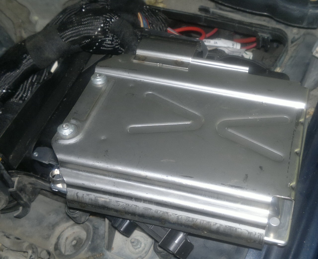

    A4\B6 1.8TQ AT 04г
    Как снять второй контакт с эбу двигателя?
    Есть ошибка по ДМРВ, официалы делали диагностику, сказали что проводка до дмрв в порядке. Как они могли ее проверить без снятия второго штекера, что под 'оковами'?

    пилите шура пилите! болты.

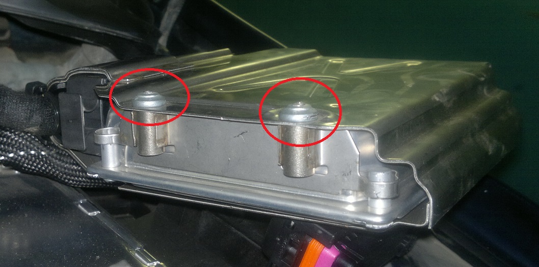

    вот эти?
    просто шляпы срезать и он разберется? чет я его разглядывал полчаса, так и нихрена не понял, что пилить надо :D

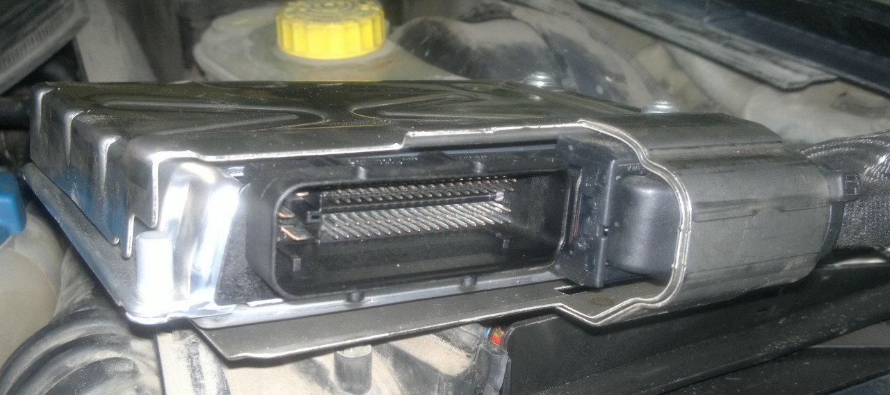

    я уже хотел дугу пилить, которая закрывает второй штекер..

    это срывные болты защита от чип тунинха по версии вага
    берешь маленькую болгарку и делаешь прорези под хорошую отвертку
    сами болты на фиксаторе

    а на счет того, что "официалы проверили всю проводку от ЭБУ до ДМРВ и до электротермостата и она целая" - поехать им в голову дать шоле? )
    как они могли это сделать без снятия того контакта?

    если надо было разбирать именно эту фишку - то ее явно никто не трогал.
