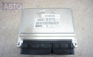

    Помогите пожалуйста, если кто знает, с расшифровкой колодок блока управления двигателя.
    машина audi a4 b6(8e) 2.0i ALT 2001г.

    а зачем тебе распиновка? ее даже в ELSA нет, есть схемы отдельных элементов которыми управляет мозг и датчики к нему, для каждого и указывается на какой пин он подключен. В основном по рапиновкам чип тюнеры должны знать, во всяком случае нормальные, а не те, что купили оборудование и знают как на нем нажать две кнопки для получения результата.
    в чем суть проблемы?

    дело в том что плохо заводится на горячую, сказали проверить цепь ДПРВ(датчика положения распредвала), а для того чтобы её проверить, надо знать что означает(за что отвечает) каждая колодка, чтобы найти нужную, т.е. ДПРВшную.
